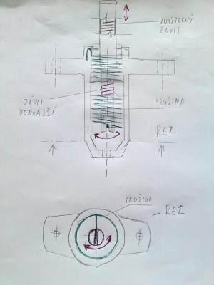

mladenci :hello: ja vam to mozem nakreslit, spravit nacrt ako to tam vyzera, cez vykend to hodim sem na forum aby ste boli lepsie v obraze :grin: lebo slovamy sa to tazko opisuje ...

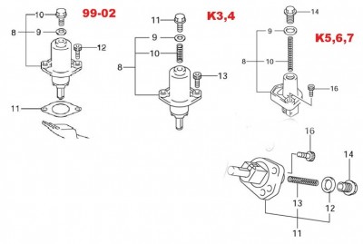

Včera jsem na kabelovce viděl nějaký dokument, ve kterém tvrdili, že soudruzi v Japonsku vypustí každé 4 dny nový model mobilního telefonu vypadá to, že to měli podobně s našimi napínáky ... řekl bych, že poslední model na obrázku má konečně tradiční, spolehlivou a oblíbenou rohatku západku :grin: taky z toho plyne, že napínák u starších modelů zjevně působil potíže když mu soudruzi věnovali tolik pozornosti (jako my) ...

inovace proběhly hlavně co se designu týká, ale systém s lineární pružinou zůstává stejný... :grin:

zdravim tak tu je ten nakres napinaku ale prosimvas neodcudzujte ma za rysovanie som drevar nie strojar :D dufam ze tomu pochopite snazil som sa to cim jednoduchsie nacrtnut zakladny princip funckie je tam znazorneny dost jasne aka je tam pruzina

no, tak pokud to vidím správně, tak je tam se spirálovou pružinou...
asi to bude jak psal kozka, každej rok jinej nápad

... můžeš zkusit vyměnit jen napínák(y), při výměně řetězů bych je měnil stejně a to bude, zdá se, co nevidět.
Podíval jsem se ještě jednou na ten náčrtek, možná by šla nouzově vypodložit ta pružina aby byla více předepjatá? Pokud nemáš dočasně prostředky na opravu a čas dělat pokusy.

ten napinak sa da napnut neobmedzene cize netreba ho vypodlozit teda ani tu pruzinu este mozem skusit ho viac napnut coto povie a nemam moc financii na to az na rok by som chcel daco stym robit ak tak
