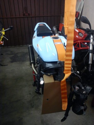

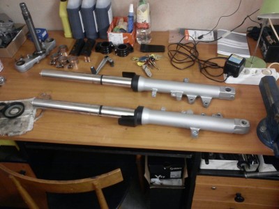

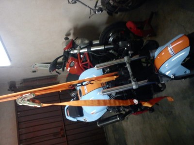

tak jsem se konečně dal do údržby:-)
v plánu je výměna pružin v předních vidlích za progresivní
výměna ložisek v krku řízení
výměna řetězovky
výměna svíček
výměna oleje.
kdyby to někomu pomohlo tak se budu snažit přikládat fotky z demontáže a montáže.
bod č.1
sundání předku
ideální řešení v domácích podmínkách je dle mého názoru zavěsit motorku za úchyt pro držák přední masky ( zadní kolo dát na servisní stojan ) a tadá tři body stability :-) a sami si ji stahovací kurtou vyzvednete a v pohodě vidle vytáhnete:-) pak už je to rozebíračka jako lego

když jsem měnil oil ve vidlách na Gixeru, tak jsem použil stojan do krku řízení. Mašina na to drží taky, netřeba něco někam věšet a nehrozí, že nedejbože povolí kurtna. To je podle mě ideálnější řešení.

nechci do toho moc kecat, ale neni krk rizeni v brejlich ktere will sundava?
píšu taky jen o výměně oleje ve vidlách. když sundává brejle (krz ložiska?), tak je jasný, že stojen bude k ničemu.bo jsem to blbě napsal?

Čau tak konečně hotovo, nějak jsem přehlídnul dotaz...
po 4letech ježdění jsem rozebral vidlice a musím říct, že těsnění (gufera) byla v pořádku, ale vyměnil jsem je, když už to bylo rozebrané. jinak co je tady návod tak je to podle něj snadno udělatelný, jen místo doklepání gufera pomocí imbusu a doklepání postupně ze všech stran, křížem, podle mě je výrazně lepší mít trubku která je větší v průměru o 2-3 mm než trubky vidlic a je dostatečně dlouhá a přes ní to tam naklepnout;-)
