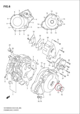

Ahoj, možná hloupý dotaz, ale můžu vyměnit těsnící kroužek (viz. obr.), aniž bych musel vypusti olej? :grin:
Díky za info

Čus Brusi,normálně to vytoč,olej tam nahoře není.Je to montážní víčko pro otáčení motorem klíčem např při seřizování.Jen to pak nervi klíčem na krev zpět,protože až to pak budeš potřebovat vytočit,tak skončíš jako já na DSVovi,že jsem musel demontovat celý levý bok a pak to prorvat skrz a ve svěráku točit víkem,protože to nějaké hovado přede mnou tak dorvalo.Musel jsem dát i to víčko nové.
U litra je tady v tom místě trochu problémek,občas tudy olej lehce rosí,dělají to V stromy ,ale jen litry.Moc nepomáhá ani silikonem podmáznout,a hlavně dorvané to rosí ještě víc.
Nový příspěvekNapsal: čtv 16. říj 2014 20:33:55
Menil jsem na litru K3.
Prolinal olej. Rosi se tam,ale pri vymene nevytece.
Stahni manual,porid momentak,dotahni na.moment.
Na K3 vymena tesneni nepomohla,prochcavalo to mirne dal. Nemel jsem v te dobe momentak,je mozne,ze jsem to prerval.

Jsem si všim, že mi tam tudy kape/rosí olej (vždy jak dojezdím, tak mám právě to víko pod těsněním mastné a i kapota je od oleje), tak to zkusím vyměnit a uvidím. Já to ještě neměnil, tak uvidím, jak to bude dorvané :-).
Díkes za rady
