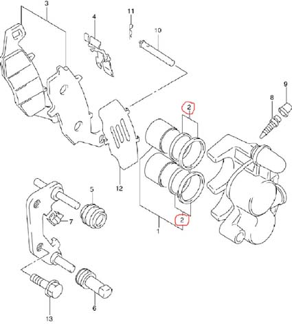

Asi to nakonec číhá na každého. Jen se s těžkým srdcem utrácejí porachy za takové malé gumové „nic“.
gumičky - pozice 2.jpg [ 31.54 KiB | Zobrazeno 6099 krát ]

Tak jsem právě koukal jak vyměnit ty desky a je tu napsaný, vyndat, zandat, zalepit a jet, ale vypadá to že to tak jednoduchý nebude. Tak by mě zajímalo co mam teda všechno vyčistit a namazt atd...než tam šoupnu nový desky ?

Co vyčistit a namazat? Pokud nejsou vyhřezlé ty vnější gumové kroužky „gumičky“ - resp. prachovky, tak bych velmi opatrně shrnul ty dvě manžetky (obr. pozice 5 a 6) na vodících oskách a zkontroloval zda jsou namazány. Pokud ano tak bych se v tom dál nešťoural a nic nepřimazával. Jednak aby to nevykyplo kam nemá a taky aby se nepoškodily ty gumové manžetky - jsou také za nějaké stokoruny. Poškozené pak rozhodně vyměnit! Dále bych dokonale očistil pístky, zatlačil je a namontoval ty desky, které bych před tím neomatlal mastnýma rukama. Pokud by však ty vnější prachovky na pístkách byly vyhřezlé jako na snímku, tak bych příště jen prověřil zda pístky chodí, netečou a nic bych nečistil namontoval desky, dál jezdil a dával pozor, kdy to začne prosakovat - to je jedna možnost!, nebo - v sobotu jsem to úplně rozebral. Ty prachovky vytlačil oxid, který se pod nimi v drážce tvořil a hodně vysunutý pístek jim v tom samozřejmě pomohl. Troufám si říct, že kdyby se to podchytilo na začátku, než se ty prachovky zdeformovaly, drážka vyčistila a mázla silikonovou vazelínou ušetřilo by to spoustu peněz. Jinak ty vnitřní gumky byly v pořádku a za nima jsem v obou třmenech našel cca kávovou lžíci vazelíny, která těm vnitřním gumičkám usnadňovala život. ... (Lepení šroubů jsme už prodiskutovali) ... Na závěr montáže bych to prostříknul čističem brzd a s rozumem vyzkoušel. Jenže tohle mě teprve čeká, protože sady gumiček jsou zatím na cestě.

534,-Kč je cena za sadu na jeden pístek - tj. 2gumičky takže pokud budu důsledný bude to stát 2136,- + pošta :beg: ... takže peníze nebo život.
ja presne tohle resil loni. Drazka ve trmenu je zahumusena oxidaci slitiny. Desky na to nemaji zadny vliv. Proste stari. Kupoval jsem tes na partsdepotu a za tu petibabu jsem udelal komplet jeden trmen. Tzn., ze me poslali 2manzety + 2 prachovky. Jo je dobre si poznacit polohu a poradi pistku pokud jsou gumy dobre, ale musis pistky vytahnout. Pokud je prohodis uz budou slzet. Vseobecne pokud vytahnes pistek, tak menis i gumky. Jinak vse jak psali kluci.
