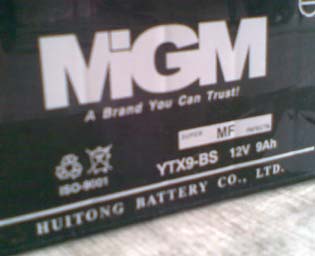

ZesveSV650S r.v. 1999 jsem vytáhl YTX9-BS
baterka SV650S 1999.jpg [ 20.66 KiB | Zobrazeno 5480 krát ]

blevil píše:
Prosím muže mi někdo spolehlivě říct jaký typ tam tedy patří????
nejlíp to bude vědět manuál....

Nebo vzít vyloženě Suzuki baterku, když chceš mít jistotu:
http://partsdepot.cz/index.php?fveh=2175&cat=Motorcycles&year=2000&mfg=Suzuki&modelsearch_x=&curl=&section=97286
Má kód 33610-02F00 (33610-02F01) a dle googlu by měla odpovídat YT12A-BS.
Není nic jednoduššího, než si rozměry zjistit a vyrobit třeba dřevěný špalík a zkusit ho hodit pod sedlo, jestli se vleze nebo ne. Vybíral jsem tak třeba baterky na Čízy :good:.

bohužel v manuálu není uvedeno jaký typ, je tam jen 12V a 10Ah,

jj asi to nejspíš bude ta YT12A-BS páč ta je rozměrově na výšku o 2,6 cm nižší takže by tam pasovala. Díky.
