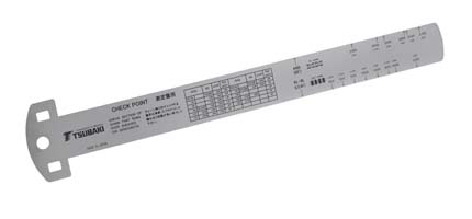

Vyšťoural jsem něco o měření prodloužení řetězu:
U řetězu měříme jeho protažení, které nesmí přesáhnout dovolenou mez (+2%), aby se zabránilo nadměrnému opotřebení řetězových kol a to následujícím způsobem:
řetěz položíme na rovnou podložku a změříme vzdálenost 20 čepů ( roztečí,
od naměřené hodnoty odečteme tabulkovou hodnotu téhož počtu roztečí,
rozdíl délek nesmí přesahovat 2% celkové délky téhož počtu článků nového řetězu.
Pro rychlou kontrolu opotřebení je možno použít speciálních kalibrů a měrek. S těmito měrkami je možno určit stupeň opotřebení řetězu přímo na převodu bez nutnosti jeho demontáže.
Zajímavé informace jsou i tady http://www.gsxr.wz.cz/vacky.htm
