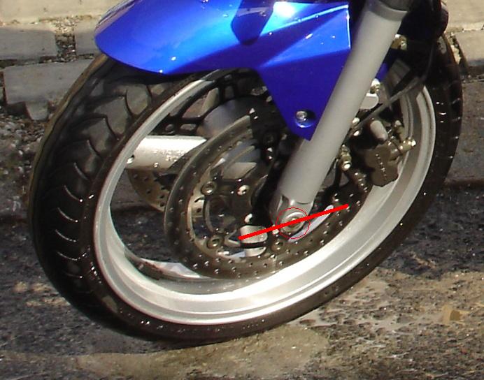

no pokud je kolo nasazeny a chytne ti nekdo rizeni a zabrzdi a ty budes tahat za kolo tak tam je mala vule... tam musi byt vule aby si nepretahl sroub od utahovani kola... ja teda utazeni resil podle jineho esvecka jak mu z druhy strany cumi osa... nejlepsi je ji mit soubezne s vidlici aby ta osa nevylejzala ale aby ani nebyla zasoupla a nedotazena a pokud to tak mas tak pak tam vule... a kdyz pretahnes osu tak se stane jedina vec roztahnes vnitrni prumer snimace v nem se ti tim padem nebude protacet magnet protoze se zasekne a jizdou ulames vsechny packy na magnetu pak musis vymenit jinej snimac a magnet protoze ten magnet z toho nedostanes ani kdyby ses posral takze potom uz osu tolik nedotahovat rikam to ze svy zkusenosti ale vule kdyz budes brat za kola tam urcite musi byt
tady to mas na obrazku jsem to nakreslil ta cervena cara tak to je jakoby prkno aby ta vidle byla soubezna s tim koncem osy... ja se takhle koukal i na 08 esvo jak to tam ma i na jiny a takhle sem prisel na to jak dotahovat predni kolo protoze mi nikdo nebyl schopnej poradit a pak tak dopadl i snimac a magnet

Navíc tvou radu o zarovnaným šroubu s vidlicí bych vůbec nebral vážně!
Na straně závitu je to potřeba dotáhnout určitým momentem a plovoucí srtana vidlice kde se "hlava" osy stahuje půleným kroužkem musí být v rovině s vnější částí vidlice!
Pak pro jistotu porovnáš vzdálenosti třmenů od držáků kotoučů, vizuelně prohlédneš jestli ti nemá co dřít o kotouč a je to hotovo.
Je to v pořádku dokud někdo před tebou nedotáhne osu metrovou tyčí :scratch:
