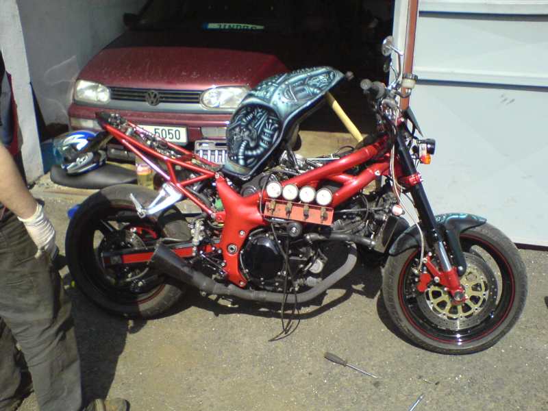

seřízení podtlaků je brnkačka,ale má to jeden předpoklad.Mít budíky :) hodnota jako taková je nepodstatná protože zadní karburátor se seřizuje podle předního na stejnou hodnotu.Jedno jakou ,ale stejnou.Jinak kdo si za to řekne víc jak za půl hodiny práce je zloděj protože i mě kterej to dělal prvně to na Banditovi netrvalo dýl jak 15 minut včetně sundání a nandání nádrže.

opravdu na tom nic neni :) staci budiky na podtlak pak hadicka a muze se stelovat :-D
DSC01745.jpg [ 61.83 KiB | Zobrazeno 9905 krát ]
