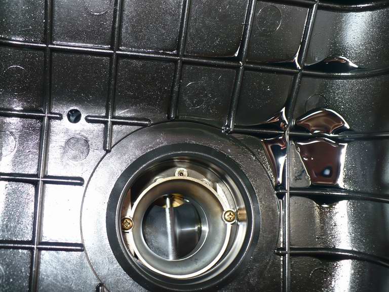

diky za rady chlapy.. ja sem ted v brne.. tak sem poveril brachu kterej je doma aby se mi mrknul na vzduchovej filtr jak vypada jestli ho mam taky poridit.. a on mi poslal ted docela osklive foto jak vypada. prej tam byl na dne olej.. pripojim foto.. tak jestli to nemuze mit spojeni s tim strilenim.. jinak na ni nelitam, poridil sem v zime.. ale to nestrilela.. nechal stat v garazi na jare horko tezko nastartoval a zacala strilet.. dokavad ji nedam do cajku tak nani litat nebudu.

tady sou ty fotyk toho vzduchace.. to asi neni normalni kdyz je zamrdanej od volejePříloha:
P1080181.JPG [ 83.01 KiB | Zobrazeno 7481 krát ]
| Přílohy: |
P1080175.JPG [ 104.05 KiB | Zobrazeno 7471 krát ]

Kudla jestli mě zrak nešálí, je to BMC a olej je impregnační na pěnové filtry a někdo to kurevsky přehnal. Radši si tu ještě počkej na posudek ostatních, z těch fotek to samozřejmě nepozmám na stopéro, potřeboval bych to ochmatat a očuchat . Pokud mám ale pravdu, je to špatně, ale aspoň bys znal pravděpodobnou příčinu tvých potíží... filtr by při nadměrné aplikaci impregnačního oleje nepropouštěl vzduch, takže by šla do kytek směs, a navíc se ti ta impregnace dostává do válců. Řešilo by se to tak, že filtr komplet znovu vypereš a naimpregnuješ podle norem. Vnitřek airboxu samozřejmě zbavit oleje (nemusíš vyloženě odmastit, stačí vysušit prostě).
Jo, a ještě bych se možná poptal po nějakém přípravku na čištění palivové soustavy (hadice, vnitřek karbeců apod.)... ten olej by bylo dobrý od tama dostat. Není to nic složitého, prostě nějakou srajdu naleješ do nádrže při čepování paliva a nádrž projezdíš.. jen je potřeba vybrat správně. Popák tuším něco takovýho lil do SV v létě, tak tu o tom možná napíše.
