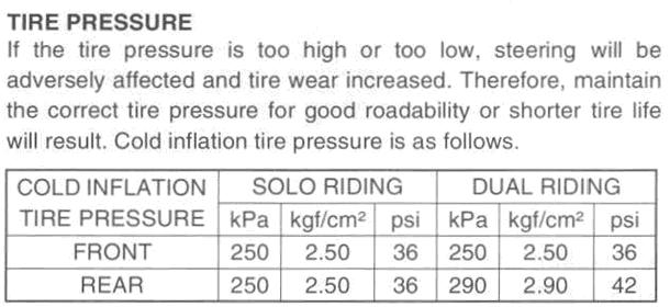

Jimbo > Tak mam to aj z manualu aj od kamosa zo servisu.
Tlak v pneu.JPG [ 33.1 KiB | Zobrazeno 21470 krát ]

Na SV650 je v predu 2,25 a v zadu 2,5 jak pri solo, tak pri jazde so spolujazdcom

ergevan píše:
Jj, tak na 650 to vim...
Ale tak těch 2,9 je když jezdíš ve 2 lidech stabilně, takže pokud jo, tak to pak chápu, ale pokud jezdíš sám tak je to moc... (můj názor)

Tak je to jak pises, ale stale dofukovat a spustat pneumatiku je tiez blbost. Predsatav si, ze idem pre niekoho sam nejakych 25 km. budem mat tlak 2,5 on potom nasadne a cim to dohustim na 2,9. Je to nelogicke. Kamos hovori, ze ak jazdim castejsie vo dvojici, a to jazdim, tak nech tam mam tych 2,9.

ergevan píše:
Jo tak pokud jezdíš často ve 2, tak je to něco jinýho... moc lidí co rádi často vozí někoho neznám, tak proto ta reakce za začátku :)
