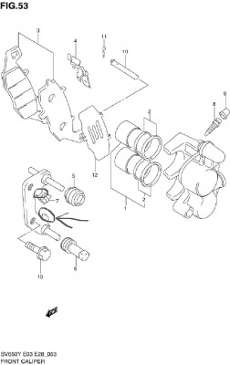

Zdar,
mechoši mi měnili gumy, shodili třmeny vpředu, ale zřejmě něco po**ali, protože ted mi dře přední levej třmen o kotouč. Jde o takový ty výběžky, co drží desku ve správné pozici a já zaboha nemůžu přijít na to, co s tím :-((
poradí někdo?
Díky moc

Popis: jde o ten levej třmen na předku. Když ho sundám a dívám se shora, tak jedna deska na kterou tlačí ty válečkyje tam usazená a její usazení vymezují dva čudlíky-ty jsou součástí té pohyblivé části..
Viz. obrázek
Díky moc!!
Poznámka: Třmen přewdní brzdy
2175_53.JPG [ 118.44 KiB | Zobrazeno 3525 krát ]

nejspíš ti dře pravá strana...
musíš povolit to svírací pouzdro na spodku vidlice, ve kterým je stažená osa kola. potom v případě že máš dostatečně utaženou osku musíš ty vidlice jakoby roztáhnout od sebe, tak, aby vnější čelo osy kola bylo ve stejný rovině s vnější plochou oploštění vidlice. teď když se na to podíváš, tak ti nejspíš osa předního kola trčí malinkej kousek z vidlice a to je špatně.
Pro jistotu zkontroluj ještě jednou usazení třmenů, ale na tom není co posrat.
Takže ty vidlice o milimetr roztáhni od sebe a je po problému.. mělo by to jít rukou, takže žádný pajsrování! nebo si jen přiděláš problémy
Pokud je nemáš ani trošku ohnutý, neměl by být nejmenš problém, ale pokud máš trubky ohnutý, budeš je muset pootočit v brejlích, aby spodky roztáhlo to prohnutí... a pak to nejlépe nechat srovnat

OOOOOOOOOoooooo...Přesně jak jsi řekl..jakoby to nelícovalo ta vidla s osou, stačilo povolit to stažení osy, vidlu rukou roztáhnout a vše je ok...No já se poseru...To jsou vý**ry :D
