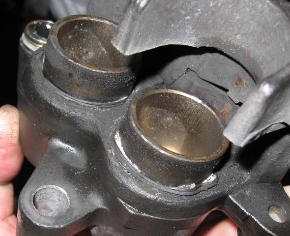

Důsledek „těžení“ desek až na plech - během několika let se projevilo zaoxidovanýma pístkama a vyhřezlýma gumkama, které při pokusu vyčistit a rozchodit začaly téct, což bude ve finále stát balík už jenom na těch gumkách. Z toho plyne ponaučení, měnit ty desky včas a nejezdit roky na sjetých deskách - tudíž s vysunutýma pístkama.

A další věc je, že povrch starých desek může zesklovatět a brzdy nejen že účinně nebrzdí, ale obložení se míň sjíždí a dodávají falešnou volnost ohledně odkladu výměny, ale pěkně rasí kotouče (ojíždí)... na první pohled to nikdo nepozná, ale desky je potřeba měnit i s ohledem na jejich stáří, nejen opotřebení.

kozka_ no to nepotěší... proto vždy dávám měkké desky a to jak pro jejich účinek brzdný, tak životnost která tě donutí měnit častěji...
pak dej info na kolik výjde znovuuvedení do provozu...

Tak to je humus no :( no jó hold u staré motky čovek nikdy neví co ho překvapí :glare:

Předmět příspěvku:  Re: Výměna brzdových destiček
Popi, na part depots je pod počtem 1ks cena 534,- Kč. Posílal jsem tam dotaz co to jako je 1ks - jeden pár či co? Zatím mi neodpověděli. Takže pokud by ta jedna jediná gumka fakt stála 534,- a měnil bych jen ty vnější ... to bych snad asi koupil „nové“ třmeny z nějaké bouračky.

534,-Kč je cena za sadu na jeden pístek - tj. 2gumičky takže pokud budu důsledný bude to stát 2136,- + pošta :beg: ... takže peníze nebo život.

Napadá mě, jestli jsem to fakt neměl udělat jako to radí Karlie na začátku vlákna - zatlačit pístky zpátky bez čištění, prsknout tam nové desky a jezdit. Nakonec by to sice začalo protékat, ale možná tak nějak až časem. Tak by to rozhodně udělali v každém servisu, o tom si nedělejme falešné iluze.
P.S. Když jsem byl ještě v garáži, měl jsem v plánu vyměnit i ty ostatní prachovky na oskách třmenu! ... ceny jsou hodně podobné těm gumkám, o pístkách samotných ani nemluvím, však se na to podívejte na part depots sami. Zmínil jsem, že se kdysi dělaly věci lépe - na XJ650 r.v. 82 je pracovní část pístku pod gumovou prachovkou ... :)
