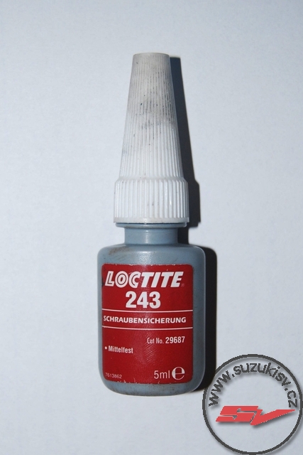

Mohou se vyskytnout potíže (viz Neit viewtopic.php?f=15&t=1487) takže s respektem ... jinak lepte to (šrouby co drží třmen), ale ne barvou ale srágorou co je na to určena, tuším že se te jmenuje Loctite (?) pokud to vyloženě lepit nechcete, tak to alespoň občas zkontrolujte.
 Předmět příspěvku: Re: Výměna brzdových destiček
Nový příspěvekNapsal: pon 11. kvě 2009 18:07:26
Určitě lepit, je na to určený Loctite na rozebíratelné spoje (243).
5 ml stojí sice přes 200 Kč, ale určitě se to vyplatí :wave:
Jako odstrašující příklad dávám smrťák co byl loni na okruhu – údajně mu upadl(y) brzdič(e), neubrzdil zatáčku a poslal to rovně do bariéry... Za sebe říkám, že bych to určitě zažít nechtěl...

cau taky je chci tenhle tyden měnit.. :) a tim lepidlem se lepí teda ty šrouby kterýma je přidělaný ten třmen ke vidli? a jak se to pak povoluje? :) mozna blbej dotaz..ale nikdy jsem je nemenil..

kápneš na závit...
Já to nikdy nedělal a sundávla jsem desky každých 2000km... nikdy se mi ten šroub nepovolil...
Ale jak už tu bylo psáno... sichr je sichr...
Nový příspěvekNapsal: pon 11. kvě 2009 22:22:54
Taky lepím, tím Loctitem co ukazoval Jiřin...
kapneš na závit, zašroubuješ, zaschne to a udělá to takovou sklovitou glazuru, tudíž se to nemá šanci povolit, kdežto když to chceš povolit ty tak to jde celkem normálně, trochu větší odpor to ale klade. Glazura popraska na prášek a šroub vytočíš :wave:

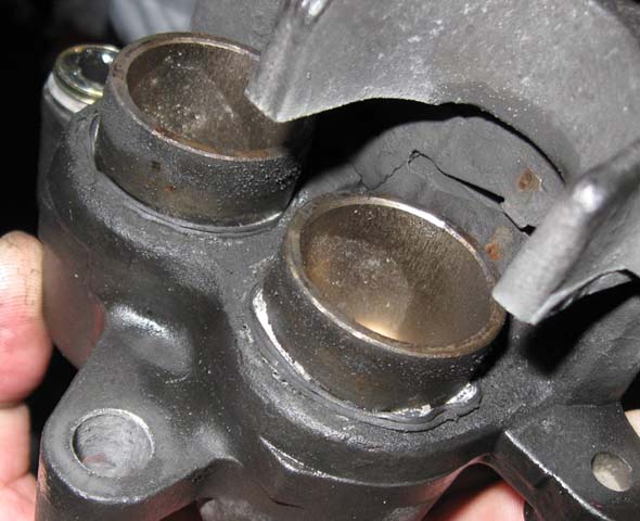

Důsledek „těžení“ desek až na plech - během několika let se projevilo zaoxidovanýma pístkama a vyhřezlýma gumkama, které při pokusu vyčistit a rozchodit začaly téct, což bude ve finále stát balík už jenom na těch gumkách. Z toho plyne ponaučení, měnit ty desky včas a nejezdit roky na sjetých deskách - tudíž s vysunutýma pístkama.

A další věc je, že povrch starých desek může zesklovatět a brzdy nejen že účinně nebrzdí, ale obložení se míň sjíždí a dodávají falešnou volnost ohledně odkladu výměny, ale pěkně rasí kotouče (ojíždí)... na první pohled to nikdo nepozná, ale desky je potřeba měnit i s ohledem na jejich stáří, nejen opotřebení.

Já jsem ten Loctite nesehnal, tak jsem koupil tu verzi IA 103 http://www.exvalos.cz/lepidla-a-tmely/hf-market/ , prodal mi to v mototechně, že se to běně používá na třmeny apod. tak to snad pojede, jo a stojí to 170Kč a dle manuálu to má životnost rok.

Napadá mě, jestli jsem to fakt neměl udělat jako to radí Karlie na začátku vlákna - zatlačit pístky zpátky bez čištění, prsknout tam nové desky a jezdit. Nakonec by to sice začalo protékat, ale možná tak nějak až časem. Tak by to rozhodně udělali v každém servisu, o tom si nedělejme falešné iluze.
P.S. Když jsem byl ještě v garáži, měl jsem v plánu vyměnit i ty ostatní prachovky na oskách třmenu! ... ceny jsou hodně podobné těm gumkám, o pístkách samotných ani nemluvím, však se na to podívejte na part depots sami. Zmínil jsem, že se kdysi dělaly věci lépe - na XJ650 r.v. 82 je pracovní část pístku pod gumovou prachovkou ... :)
