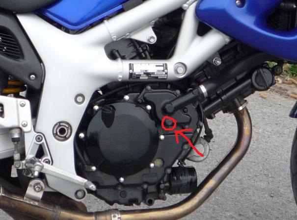

jinak kdybych to teda vypouštěl.. asi to tak udělám :) tak tohle na obrázku je ten šroub vypouštěcí? myslíte že ma cenu odmontovávat chladic a proplachovat nebo stačí jenom vypustit napustit destilkou na propláchnutí a nalít novou kapalinu? :)

Ten chlap ti mohl za účel snažit se ti to prodat klidně obalamutit... nic novýho pod sluncem...
jo jo to na fotce je vypoušťák, povol víčko na chadiču, aby tam nebyl podtlak a pak povol tento šroub a vypusť to, ale bacha, je to slušnej chcanec, tak ať nejseš modro/zelenej :grin:
taktéž vypusť expansku - u hrdla chladiče je tenká hadička, odpojit a dát pod úroveň expansky, a aby tam taky nebyl podtlak tak povol gumovej špunt na napouštění expansky, ten najdeš když podzvedneš nádrž po pravé straně u rámu. vše pořádně propláchni destilkou, expansku mezi rysky a do chladiča 1,6 l (teda né že bych tam někdy tolik dostal...)
jinak ohledně tohoto už je tu slušný vlákno někde, tak hledej...
