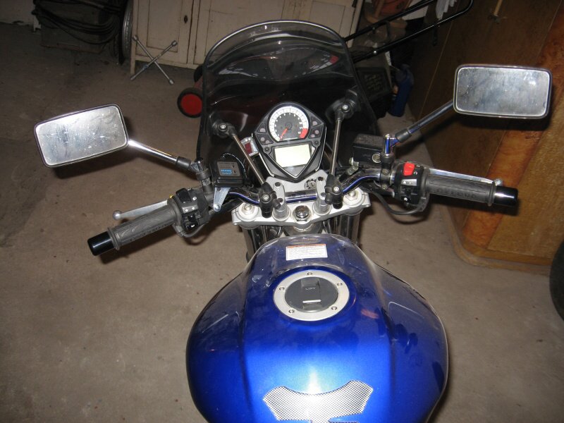

Je to naprosta parada, dneska jak byl uz podvecer jsem si je nahodil a jede se nadherne. To teplo do ruk je hodne prijemny. Jinak k vyhrivakum co mam – jsou to ty drazsi od firmy Oxford (nekteri pouzivaji Saita, ale ty se mi moc nelibily). Kupoval jsem je v akci za 1700. Montaz e celkem jednoducha. Pudovni gripy se daji dolu a misto nich se daji vyhrivaky. Pak zvyva umistit ovladac a dotahnout elektriku – ja resil zapinani vyhrivaku pres rele, aby se nahodou nestalo ze si je necham zapnute...
Jinak prikladam foto komplet namontovanejch
IMG_3717.jpg [ 85.01 KiB | Zobrazeno 5585 krát ]
