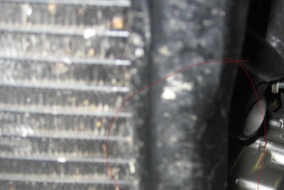

je to bouchly jako z boku tak nevim jestli to ma vliv na prutok chladicem jo a kontrolka jako dioda ze se to prehrive mne jeste nikdy neblikla jen mne zarazi ten vetrak ze se porad pousti uz treba po 1-2 min v kolone !!
| Přílohy: |
IMG_4271bbbb.JPG [ 80.01 KiB | Zobrazeno 31750 krát ]

| Autor: |
popi [ úte 04. kvě 2010 19:51:31 ] |
| Předmět příspěvku: |
Re: prehrivani???? |
martin raptor píše: a jak bych mohl zjistit jestli kapalina dobre obiha? zařazením průtokoměru... ale hodnotu ti stejně nikdo neřekne, muselo by se to udělat i na motorce která je OK a porovnat změřený hodnoty. Dál by se dlo změřit ochlazení kapaliny v chladiči... musel by jsi zařadit thermočlánek na vstup do chladiče a na výstup... teploty opět porovnat s jinou motorkou...
Každopádně kdyby jsi použil na foťáku makro a dal fotku chladiče do galerky v plným rozlišení, řekli by jsme ti jestli to máš pomuchlaný hodně nebo ne...
