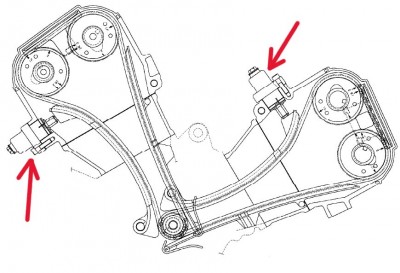

Autor:  kozka [ stř 21. črc 2010 0:06:53 ]
Předmět příspěvku:  Re: pomoc rozvodova retaz
... tady jsou
napínáky.jpg [ 99.45 KiB | Zobrazeno 13708 krát ]

THANKS :D a ten obrazok je super
Autor:  kozka [ stř 21. črc 2010 0:28:16 ]
... že ty jsi ten servisní manuál ještě neviděl :) ! Stránku před tímto schematem je nafocený ten napínák s přípravkem pro zajištění pružiny a někde na konci toho manuálu jsou obrázky jak ty přípravky vypadají. Manuál ke stažení třeba zde http://uloz.to/1311775/suzuki-sv650-199 ... manual.pdf Tak hodně štěstí a dej vědět jak jsi pochodil.
tak napinak som zalozil moto som natocil a uz ide tichucko len mam dve obavy ci som srobky na napinaku dost dotiahol a ci som ho nenapol viac ako som mal :?: inak zalozenie celkom slo nebolo to az take strasne uvidim ako my to bude teraz slapat : demnapivo :
Autor:  kozka [ čtv 22. črc 2010 14:48:57 ]
Právě jsi získal cennou zkušenost. Myslíš, že je možné laborovat s předpětím aniž by se ten napínák vůbec vytáhnul z motoru? Opravdu se to hýbe tak jako na tom videu z Youtubu? Původně jsem si myslel, že uvnitř je nějaká tlačná pružina a nějaké zajištění proti zpětnému pohybu se kterým se nedá manipulovat - maximálně natáhnout tu pružinu a tím zvýšit to předpětí. Takhle to na první pohled vypadá, že vzadu na tom napínáku vyšroubuješ šroubek a pootočíš šroubovákem a zvýšíš předpětí :?:
Autor:  tesa [ čtv 22. črc 2010 15:41:11 ]
kozka píše:
kym ty napinak nevytiahnes s motoru tak ho nenastavis ,, a ano je to tak ako na tom vydeu na youtube skoda mohol som ho nafotit a ano ta pruzina je natacacia spolu stou srobkou co je dnu ktoru ty nevydis a ta pruzina otaca tu srobku,, ten kolik je napevno preto ked pustis tu pruzinu ta srobka natoci kolik vpred a vysunie sa, preto aj ked vkladas napinak do motora
musis pruzinu drzat napnutu a potom ju povolit aby kolik vytlacila, a kedze je tam zavid naspet sa uz nevrati moze ist iba dopredu,, ale napinak je nadstavitelny len ked je rozobraty len vtedy ho mozes akokolvek silno natocit, teda tu pruzinu,,, a ten zadny otvor je nato aby si ho natocil a zafixoval pri vkladani do motora,, chapeme sa troska ??
Autor:  kozka [ čtv 22. črc 2010 15:59:28 ]
Jasně, chápu. Opravdu je škoda, že jsi tu věc nevyfotil rozebranou. Ale zdá se, že po rozbrání je funkce očividná. Takže, jestli se nepletu, jsi pak jen šroubováčkem upravil předpětí, kolík se tak více vysunul, pak zatlačil kolík dovnitř, zezadu zajistil stlačenou pružinu přípravkem, zamontoval, odjistil, kolík se tlakem odjištěné pružiny vysunul uvnitř motoru do správné polohy a našrouboval zezadu ten šroubek ...
