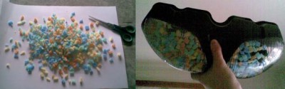

Tak jsem to světlo čistil minulý víkend ... Prostě jsem do něj nalil vodu se saponátem, protřepal a důkladně několikrát vypláchl čistou vodou s přídavkem leštidla do myčky na nádobí aby nezůstaly kapky na parabole, skle atd. Na první pohled se zdálo, že je úkol splněn. Když jsem v něm ale rožnul na zkoušku žárovky tak jsem se zděsil výsledku. Oplachovací prostředek do myčky nezafungoval 100%tně a navíc bylo jasné, že prostý výplach bez mechanického působení něčeho dalšího nestačí. Takže jsem se přidržel původního návodu z fóra a nastříhal dvě hrsti molitanu z houbiček na nádobí, nasypal do světlometu zalil malou dávkou saponátu - to aby se molitan nevznášel na hladině, ale nasál roztok a při třepání čistil. Následně dalo trochu práce vybrat všechny ty kousky zevnitř, ale s pomocí pinzety a hadice s vodu se to povedlo. Potom jsem to opět vypláchl vodou s leštidlem do myčky a pak destilovanou vodou. Setřepal jsem kapičky do jednoho místa reflektoru a hned nedočkavě udělal zkoušku se žárovkami, která tentokrát dopadla dobře. Žádné skvrny. Do čočkové paraboly jsem ten molitan nedával, neb jsem měl strach, že jej odtamtud nedostanu. Nacpal jsem tam viskozový hadr od Viledy, co nepouští chlupy a kovou tyčinkou jsem jím otáčel a na několikátý pokus se mi to povedlo vyčistit. V balení bylo těch hadrů několik a všechny jsem je použil, nejprve jsem to dělal namokro před výplachem a pak jsem to doleštil nasucho po výplachu. Ona ta čočka i ten mikroskopický chloupek, škrábanec či šmouhu obludně zvětší! Takže jsem tam ten hadr, vždy čistý musel nacpat snad 10x a pak ho vytahovat peanem a pinzetou, protože se smuchlal pod stínítkem uvnitř čočky. Přiznám se, že jednou jsem si nedal pozor a kovová tyčinka mi sjela a na okraji čočky jsem si udělal malý škrábanec. Vždy po vytažení hadru jsem vnitřek vysál vysavačem a pro kontrolu vložil žárovku a prosvítil. Nezapomeň, že se na baňku žárovky nesmí šahat, nebo by se měla vždy lihem odmastit. Po vytažení má teplotu kolem 200°C tak dej pozor jak ji chytáš a na co ji odkládáš. Já jsem dával nové, nakonec s ohledem na životnost Philips premium +30% světla navíc. Myslím, že je to i cenový kompromis, stojí 100Kč/ks. Gumové manžety je třeba důkladně nasadit, aby dovnitř nevnikal prach, i když stejně jsou tam na nich takový větrací trubičky .... Výsledek akce splnil očekávání, čočka jako nová, ale je to piplačka. Upozorňuji, že nové světlo stojí 9.450,- Kč tak opatrně s ním :grin: Pokud jde o tu klepající čočku, za jízdy jsem ji nikdy neslyšel. Možná se to celé teplem poroztahuje a vůle zmizí, tak jsem se tím nakonec nezabýval.

kozka píše:
Tohle je úžasný a vyčerpávající návod. Já ho myl a zůstaly tam vodní kapky. Alespoň díky tobě vím jak se jich zbavit. Mě pro vyčištění stačilo 5x propláchnutí silnou koncentrací jaru. Díky...
