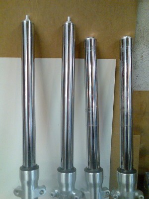

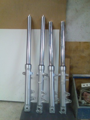

Zdravím všetkých chcem sa opýtať či sa už niekto pokúšal namontovať predné tlmiče z SV650 r.v. 2002 na SV r.v. 2001 mne sa také podarilo zohnať ale po rozobratí moto som zistil že trubky čo idú upevniť do okuliarov z 2002-ky sú o 3,5cm dlhšie podľa toho čo som zistil na partsdepot majú trubky rovnaké čísla tak by mali byť rovnaké teraz neviem či som kúpil kravinu alebo kde je vlastne chyba.

No ty delši mysim nebudó z babky, ale K3. Majó štelováni. Aspoň bych to tak viděl já, třeba se pletu.
Jo eště mě napadá že posledni kuse staréch měly taky štelováni, ale eši byli delši to netušim. Ale našróbit to pude, prostě to popustiš v brélich niš. Eném to bude vypadať jak u debilu.. :scratch:

2002-ka už mala štelovanie preto som sa na ne ulakomil a popustiť v okuliaroch mi to o taký kus nejde lebo už narážali do riaditok a to som mal ešte stále našpanované brzdové hadice a išla spadnúť zo stojanu čo bola tak vysoko o tom že sa tým zmenil sklon hlavy riadenia a rázvor kolies ani nehovorím.
