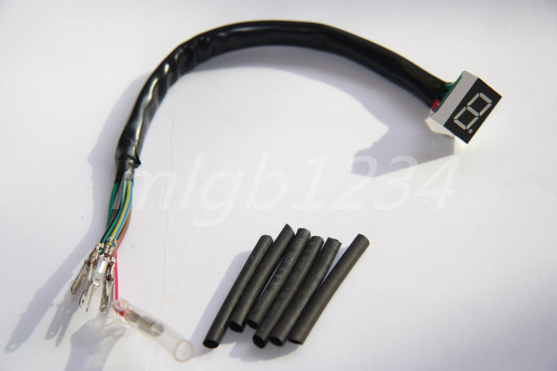

používáte někdo tento tip ukazatele? pude na SV-čko babku?
IMG_5990_.jpg [ 48.05 KiB | Zobrazeno 4485 krát ]

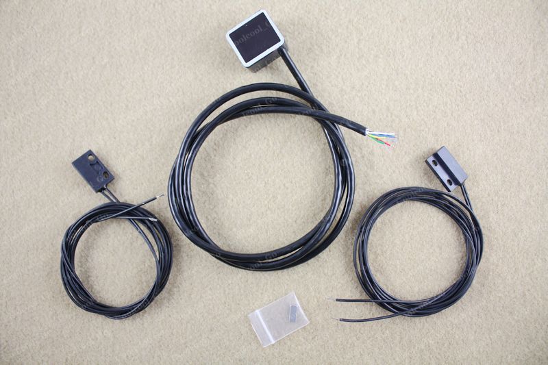

ViewImage.aspx.jpg [ 92.94 KiB | Zobrazeno 4466 krát ]
 Předmět příspěvku: Re: ukazatel zařazené rychlosti
Nový příspěvekNapsal: sob 05. lis 2011 18:00:32
Registrován: úte 25. říj 2011 21:36:25
Příspěvky: 22
ViewImage.aspxh.jpg [ 85.1 KiB | Zobrazeno 4475 krát ]

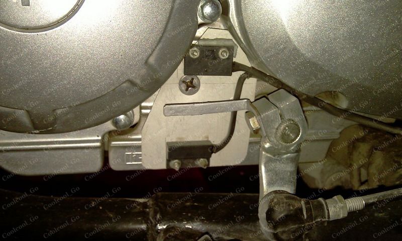

Máte to někdo na mašině?
http://www.rc28.wz.cz/

tak to je hodne kruty samodoma, to nekdo vyrabi a prodava?

Výroba tohoto ukazatele se sáhodlouze probírala na motorkarich.cz. Funkčně je to jednoduché – 2 hall čidla + magnetický materiál.
Osobně mi přijde lepší využít signály přímo z převodovky (Gipro nebo různé stavebnice).

Můžu to mít za dáčo, tak to odzkouším, za to nic nedám, než hned vypláznout 2500kč. za Gipro. To ty prachy raději vrazím do gum. Pak dám vědět jak to funguje.
