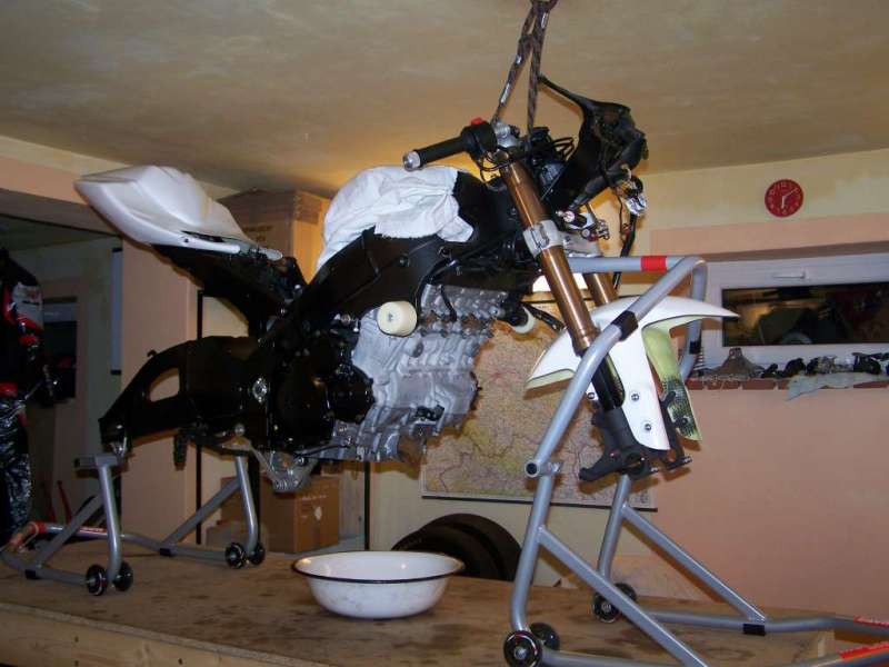

Prosím o foto! Zadní už mám to jsem uďál bez problému ale o přední furt dumám co a jak kuli tomu upínacímu a odvzdušňovacímu šroubu nevím jak to udělat!! Poradíte?? Mám S řadu pokuď se to nějak mění?! ;)

Ideální je to takto.abys mohl na předku i něco dělat.
http://www.suzukisv.cz/sv-gallery/?g2_itemId=57352
Nový příspěvekNapsal: ned 20. lis 2011 16:43:30
přesně tak, udělej si s uchycením do krku, jinak je to zbytečná práce...

Diky vám a ještě bych měl prozbičku jestli byste to naměřily a udělaly nějakej obrázek s rozměrama??
Jawa 555 > Jawa 21 > Babeta 207 > Cagiva SuperCity 125 > ČZ 125/476 > Suzuki SV650S K6 > Suzuki SV650N K5 > Suzuki SV1000N K4
Nový příspěvekNapsal: ned 20. lis 2011 17:57:39
Já to neměřil,koupil jsem je od Martina Topiče hotové.Jeho firma sídlí asi 10km ode mě a slevu mi taky poskytl a jsem plátce DPH,takže bych to za ty prachy nevyrobil.Jinak si to můžeš u mě oměřit.Jsem 2km od Kunětické hory.

Já jsem si ho taky vyráběl.Matroš byl za pár korun.Nejhorší je vychytat sklon aby to nedřelo o masku bo blatník při nandávání,a drželo stabilitu
Nejsem blázen abych za něj dával 3 tisíce:)

měl jsem od ewansa půjčenej...:
http://www.suzukisv.cz/gallery/main.php?g2_itemId=61509
v poho se na tom dá shodit přední kolo.....samože do krku je lepčí, ale ten, co je na fotkách, tak se dá sehnat za nějakých 7 kil...

KAWA-dobrý,ale na 650 nepoužitelný.SV650 má každou vidly jinak dlouhou.Levá je kratší.
Pravá strana
http://www.suzukisv.cz/sv-gallery/?g2_itemId=57355
Levá strana
http://www.suzukisv.cz/sv-gallery/?g2_itemId=57358
Rozdíl cca 15mm.
