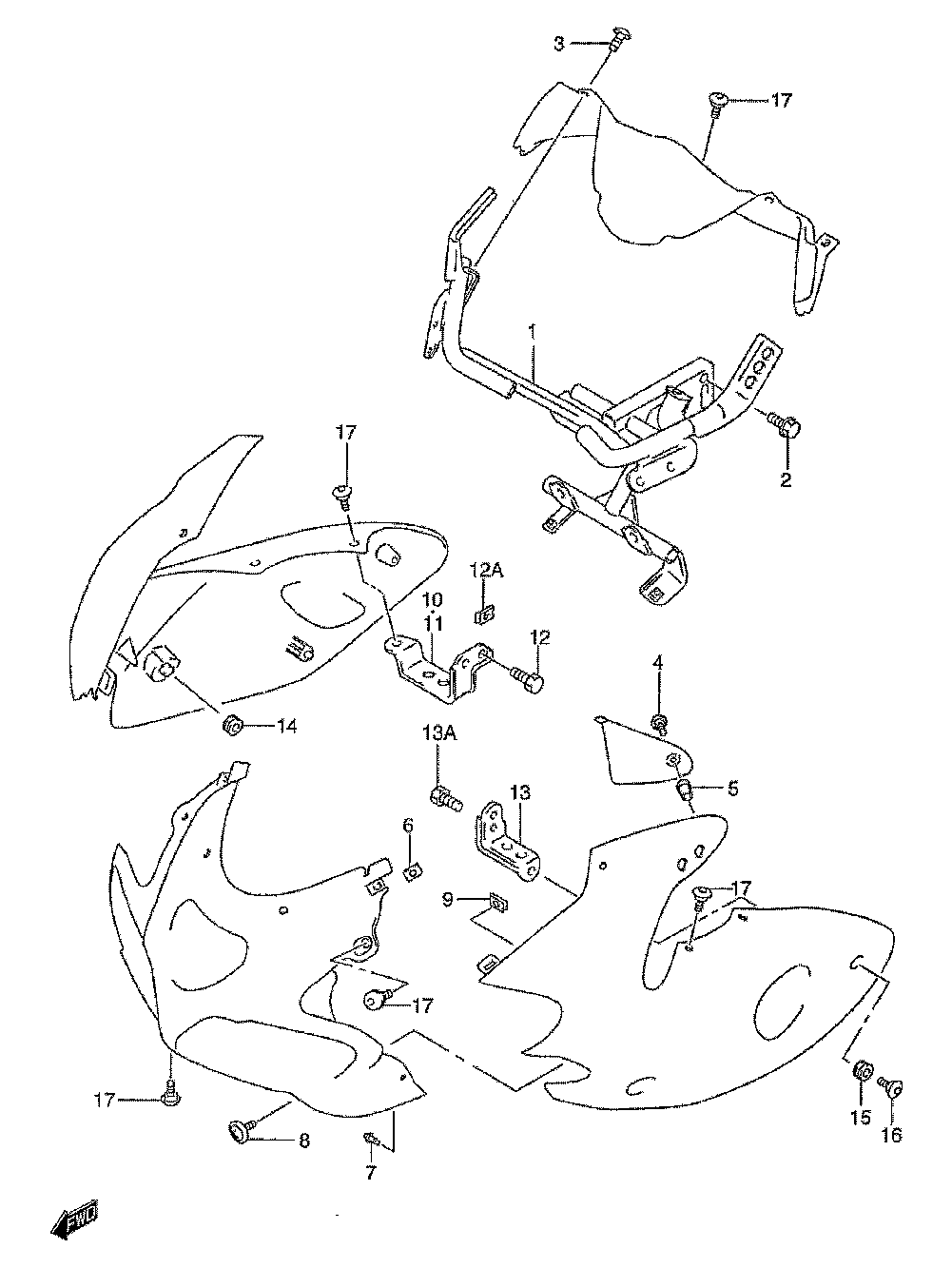

K přednímu karburátoru je cesta složitější. U verze S musíte demontovat kapoty. Stačí demontovat pouze boční „prsíčka“. Nezapomeňte na šrouby č. 8, č. 17 a bazmek č. 7(omlouvám se, ale nevím, jak vypadá, protože ho tam nemám). Navíc musíte sundat zrcátka. Demontáží krytu z vnitřní strany a potom zrcátek. Ted už sundáte kapoty. Poté musíte demontovat chladič který drží na pár šroubech a houkačku. Chladič stačí jen odšroubovat a trošku odsunout, nemusíte vypouštět kapalinu ani nic jiného.

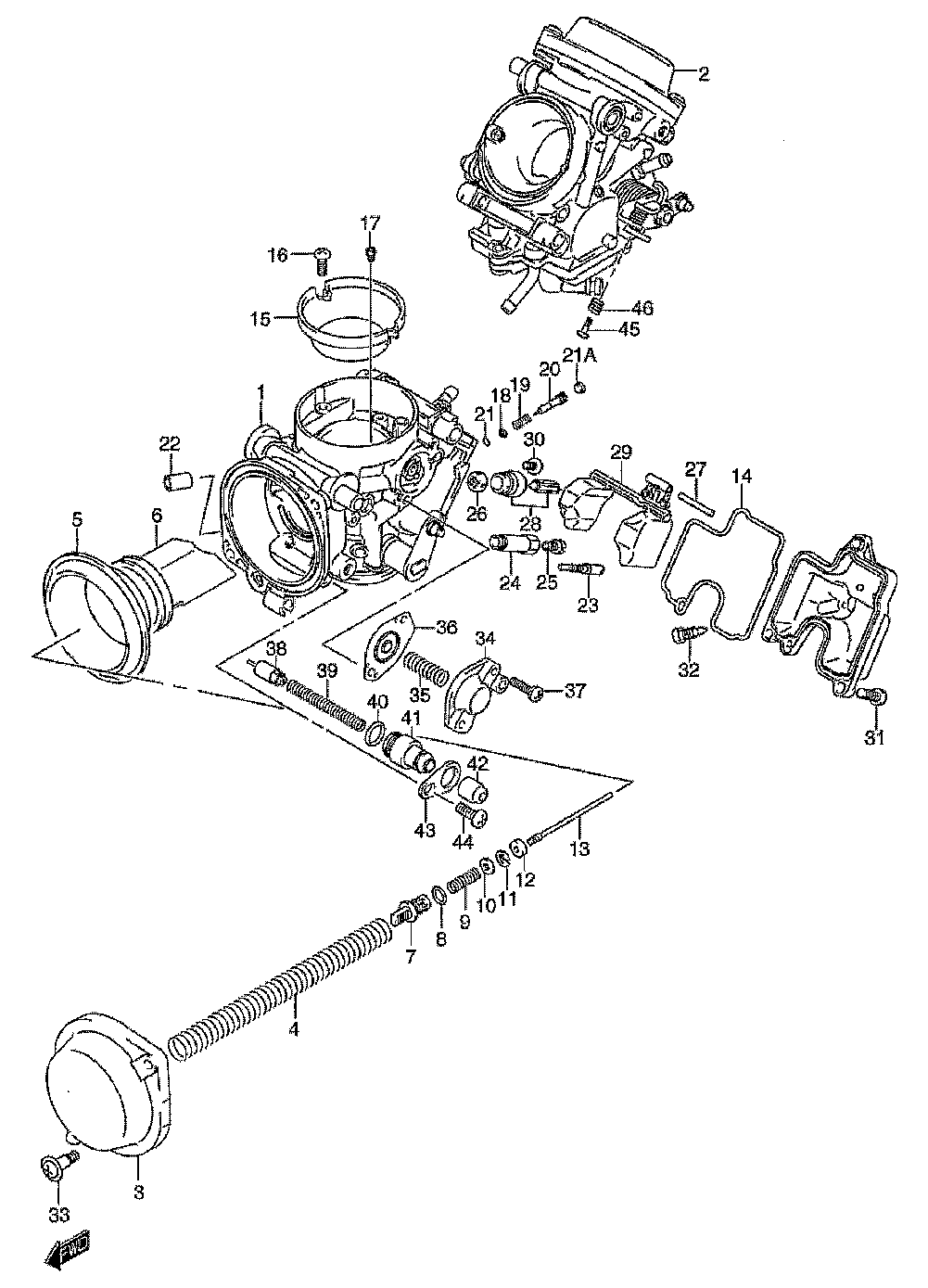

Odšroubujete šrouby č. 33 a opatrně sundáte krytku č. 3. Opatrně proto, že je tam pružinka (č. 4). Vezmete za membránu č. 5. Zase opatrně, ať ji neroztrhnete. Podíváte se, jak je šoupátko (č. 6) orientované (jen pro kontrolu, nejde tam dát špatně) a vytáhnete celé šoupátko i s jehlou (č. 13). Sundáte gumovou membránu. Vezmete do ruky šoupátko zbavené membrány a vycvaknete jehlu (takový to dlouhý a stříbrný  ). Normálně na ni seshora zatlačíte a ona vycvakne. Nebojte se použít trošičku síly, ale s citem. Podíváte se, na které drážce je segerovka (č. 11) a zapamatujete si to . Segerovku sundáte a vyměníte podložku (č. 12). Nasadíte to zase zpátky a nacvaknete do šoupátka bez dírky. Do jiného než jste z toho karburátoru vytáhli. Nasadíte membránu a nasunete zpátky do karburátoru. Dáte pružinku a namontujete kryt. To samé provedete s druhým karburátorem a máte otevřeno .
