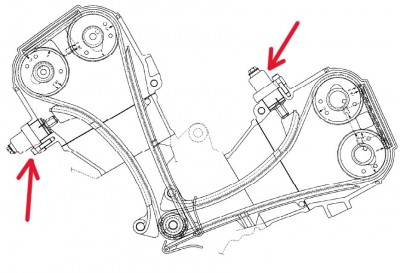

Nový příspěvekNapsal: stř 21. črc 2010 0:06:53
... tady jsou
napínáky.jpg [ 99.45 KiB | Zobrazeno 13685 krát ]

kozka píše:
... a tady je to vlákno kde se to kolegovi povedlo vyřešit viewtopic.php?f=34&t=2323
THANKS :D a ten obrazok je super
 Předmět příspěvku: Re: pomoc rozvodova retaz
Nový příspěvekNapsal: stř 21. črc 2010 0:28:16
... že ty jsi ten servisní manuál ještě neviděl :) ! Stránku před tímto schematem je nafocený ten napínák s přípravkem pro zajištění pružiny a někde na konci toho manuálu jsou obrázky jak ty přípravky vypadají. Manuál ke stažení třeba zde http://uloz.to/1311775/suzuki-sv650-199 ... manual.pdf Tak hodně štěstí a dej vědět jak jsi pochodil.
