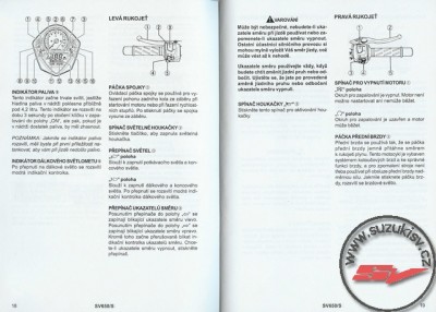

Autor:  zdeněk [ pát 19. dub 2013 21:54:26 ]
Předmět příspěvku:  Re: Stav benzinu v nadrzi- neblika
Nějak divné,já mám v manualu na str 18 ,že pod 4,2 L se rozsvítí a o blikání ani Ň.
Taky mi nikdy neblikala a to jsem ji kupoval novou.
STR 18.jpg [ 213.53 KiB | Zobrazeno 13327 krát ]

Díky Zdeňkovi za vysvětlenou, jsem rád, že mi funguje vše jak má :good:
