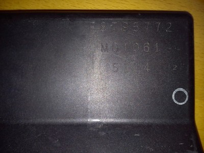

    2. Sežeňte si řídící jednotku (CDI) s palivovou mapou na 25 kW. Od původní jednotky se vzhledově liší posledními číslicemi v prvních dvou řádcích nápisu na ní.
    Původní (53 kW) pro r. v. 2003-2007 nese tyto dva řádky: F8T95771 MGT060
    Omezovací (25 kW) má místo toho F8T95772 MGT061, obě čísla jsou zkrátka o jedno větší. Foto v příloze.
    Taková jednotka se občas objeví v prodeji přímo, někdy majitel ani neví, že je omezovací (jen přeprodává díly), vyplatí se i zeptat někoho, kdo rozprodává na díly celé SV (bourané) dovezené ze zahraničí. Cena CDI se teď obvykle pohybuje okolo 1000-2000 Kč.

Poznámka: Foto prodejce
25kW CDI.jpg [ 136.27 KiB | Zobrazeno 4611 krát ]
