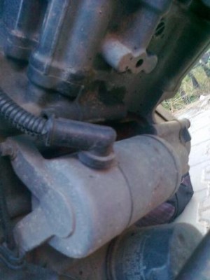

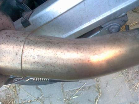

před chvílí jak jsem přijel z práce, tak jsem si všiml malých černých teček na svodech před koncovkou výfuku( viz první foto), první co mě napadlo, že někde něco teče, tak hned koukam na olej filtr, výpusťák, nikde nic, to mě trochu uklidnilo, hladina oleje navíc byla ok. Tak koukám po hadicích od chladiče, nikde nic, v nádobce tak možná o půl cm víc než normálně, předpokládám, že vzhledem k tomu že to bylo zahřátý, tak se trochu zvětší objem, takže taky v pořádku. Další vidle a brzdná soustava, všechno ok, nikde žádná známka úniku. Až nakonec jsem si všiml mokré skvrny na dolní části bloku předního válce(viz druhé foto), ale za boha nevím od čeho by to mohlo být:( Jelikož to bylo horký, něchtěl jsem se spálit, tak jsem si nemohl osahat co je to zač. Je možný že jsem projel nějakou louži nebo to tam jen tak zkondenzovala nějaká vlhkost a já zbytečně schízuju? A nebo je někde problém? Předem děkuji za jakoukoliv radu, až to trochu schládne, ještě to půjdu okouknout.
ps: ještě k těm tečkám na svodu, napadlo mě, jak mi teď moto stálo venku, mám ho celý od toho podělanýho pilu co poletuje jak natřenou lepidlem, tak jestli to není od toho.

Nestálo ti to někde pod lipama? Z toho je přesně takový lepkavý bordel a takové tečky. Jinak ta skvrna na předku vypadá jak mastnota. Zatím bych byl klidný, umyl to a mrkl se pozdějc, jestli se to udělá znova.

jojo, stálo :) teď jsem na to byl kouknout, když už je to studený, vypadá to, že mi tam opravdu jen něco cáklo asi, jak je ten přední válec zadělanej od bordelu, tak to mastný bylo jak kdyby pod tím bordelem, takže už si to tam asi chvíli vozím.
