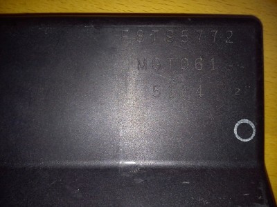

    2. Sežeňte si řídící jednotku (CDI) s palivovou mapou na 25 kW. Od původní jednotky se vzhledově liší posledními číslicemi v prvních dvou řádcích nápisu na ní.
    Původní (53 kW) pro r. v. 2003-2007 nese tyto dva řádky: F8T95771 MGT060
    Omezovací (25 kW) má místo toho F8T95772 MGT061, obě čísla jsou zkrátka o jedno větší. Foto v příloze.

Poznámka: Foto prodejce
