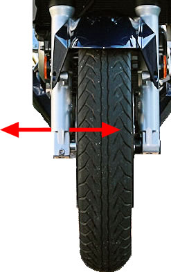

chtěl bych Vás poprosit o malou radu, poprvé jsem sundával přední kolo a když jsem to sesazoval dohromady, tak nevím, v jaké pozici má být pravá vidle (pravá ve směru jízdy)? Osku jsem našrouboval a utáhnul, ale pokud mám sundané brzdy, tak s pravou vidlí můžu hýbat (dle obrázku) a utáhnout ji tím spodním šroubkem na jakékoliv pozici. Znamená to, že se její pozice určuje podle kotouče a destiček, aby na sebe seděli?
Zkoušel jsem hledat, ale našel jsem všude jen postup pro správné utažení osky nebo jak sesadit díly na sebe, ale tohle ne, tak sorry, jestli duplikuju otázky.
Díky.

Utáhneš osku a pak šroub co jí drží.Oska na pravo by měla bejt zároveň s vidlí.Zbytečně s tím laboruješ ;)

OK, dík za info. Udělám to dle rady, aby vidle a oska byly zároveň, bude to tak vpravo i vlevo.

asi sem blbej ale s cim jde kam bejbat? co si pomatuju (kolo jsem sundaval uz hooooodnekrat) tak zadny moznosti neexistujou

Normálně dotáhni osku a pak ten zajišťovací šroub a je hotovo.
No pokud sundám komplet brzdu z vidle, tak jde s tou vidlí kousek hejbat, jako je to na obrázku, pokud tedy nemám něco špatně, ale nic jiného než brzdu a osku kola jsem nerozdělával :)
Montoval jsem to na podzim a teď jsem chtěl připravit na první výjezd, tak se ptám jenom pro kontrolu. Zkusím to rozdělat a mrknu na to ještě jednou.
Díky.

No jasne, ze s tim jde trochu hejbat..Ale jakmile tam nasroubujes osu, tak si to sedne jak ma a nemuzes to udelat blbe.
