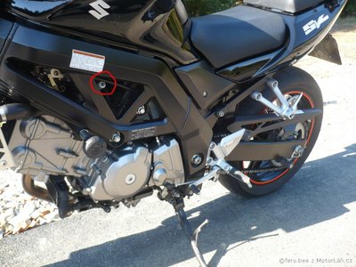

tak jedna v galerce jsou manuály ke stažení,
druhak stačí použít googla:
http://www.motorkari.cz/forum-detail/?ft=123369&fid=18
pod nádrží je šroubek, na té fotce je naznačen. vem šroubovák a toč s ním, na 1 stranu budou klesat, na 2. budou zvedat.
nastavuj na zahřátém motoru.
