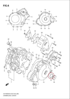

Nový příspěvekNapsal: pát 17. říj 2014 12:56:26
P1010087.JPG [ 826.75 KiB | Zobrazeno 5519 krát ]
přidávám foto K3, kde to prolínalo. i přes výměnu těsnícího kroužku.
držim pěsti, dej pak vědět, zda výměna pomohla....
