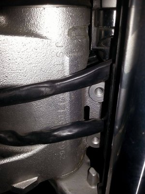

Autor:  Lukas cz [ stř 02. bře 2016 23:37:36 ]
Předmět příspěvku:  Re: VIN kod
Tak tady je to VIN ko . Správně má být na ,, vyvýšeném místě " ale je to vyraženo vedle něj

Autor:  stafflik [ stř 02. bře 2016 23:59:53 ]
Oni ti technici nejsou zas takoví pitomci...
Hele možná by stálo za to skusit soudního znalce. Dá se dost poznat podle velikosti, tvaru písmen a hloubky ražení jestli je to origoš. Třeba by dokázal pomoct. No nezávidim. Nebudeš to mět jednoduchy...

a to že je kód delší jak místo pro něj určené je normální? :roll:

Hlavně jaký jsou tam nerovnoměrný mezery - začátek fugy jako blázen a konečný čísla nahňácaný u sebe, navíc podle foto i velikostně se zdají jiný. Slušná s prominutím prasečárna a ještě je prostředek dost nečitelnej. Sehnal bych si pořádný raznice a vyrazil to na to vyvýšené místo, kde to má být a tamto přebrousit a přestříkat...na tom už se nedá pokazit nic a kupovat novej rám a dělam v podstatě to samé (na co ?)

Autor:  hroch [ ned 06. bře 2016 9:14:19 ]
Lukas cz píše:
Tak to je šlušnej humus,to se nedivím že tě vyrazily.Ale jestli je to nahradní metodou tak o tom někde bude zápis.A ta rýha od zámku řízení ta je taky pěkná.
A dole na krku to vypadá na naštíplí rám,ale možná jenom špatně vidím. ;)
