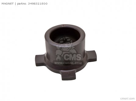

Relé je osmipinové a je pro více věcí.Čidlo tacho jsem si spletl s litrem.Ty ho máš v předním kole.U toho snímače ti mohly prasknout unašeče na magnetech a netočí se to.Je to častá závada.Vadnou jednotku bych netipoval,moc tomu nevěřím.Magnety jsou dva typy .Tvar máš na obrázku.Oba typy mám skladem.
magnet_medium3498321E00-01_6953.jpg [ 8.65 KiB | Zobrazeno 22466 krát ]

Mechoš prdlajs ví. Chyby, které ti ukazujou budíky v diagnostickém režimu jsou posílány z řídící jednotky - tedy jednotka je schopna vyhodnocovat a kontrolovat jenom čidla napojena na ni. Čidlo rychlosti je ale napojeno přímo na budíky, takže nemá s jednotkou nic společného, a pokud to čidlo odpojíš, tak žádná chyba nenastane. Logicky pak ani v servisním manuálu nenajdeš žádnou chybu pro čidlo rychlosti.
Nicméně jak Zdenda zmiňoval, SV650 má častý problém s tím unašečem. Tedy pokud ti neukazuje rychlost, řekl bych na 95% je to unašečem a na 5% elektroinstalací.
