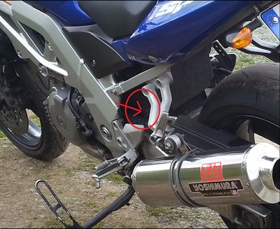

Autor:  Lukas cz [ stř 11. kvě 2016 8:27:56 ]
Předmět příspěvku:  Re: Utěsnění svodu a výfuku
Taky mám mezeru ve spoji u vyfukového svodu...
Mechanik mi sdělil , že grafitové těsnění , které tam má údajně být , přijde okolo 500 kč . Je to možné za takovou cenu :shock: ???

Autor:  Ladys [ stř 11. kvě 2016 9:23:10 ]
Zdar
jo jo stojí :banghead:
origo díl ------------------501 kč
a našel sem i replyku ---280 kč
Autor:  Hasha [ stř 11. kvě 2016 10:31:44 ]
Další alternativa: Tenký hliníkový plech a několikrát omotat ve spoji svodu a stáhnout.
Autor:  ronny [ stř 11. kvě 2016 12:59:57 ]
A azbestová nebo grafitová šňůra na těsnění do krbů,kotlů a kamen se tam nevmáčkne?
V této délce bude za hubičku
