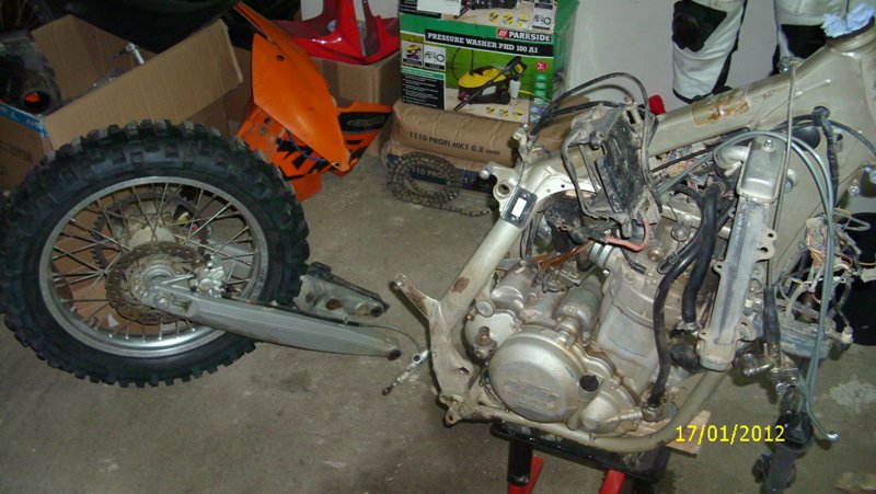

Zdar. Nakolko mám odjazdených 50 tisíc chcem rozobrat a skontrolovat prepákovanie tlmiča a ked je v poriadku vyčistit a premazat. To isté chcem urobit so zadnou vidlicou,či su v poriadku ložiská a mazivo. Je k tomu potrebné nejaké špeciálne náradie? Vdaka za odpoved.

asi by som to podlozil niekde pod motorom, sundal koleso a postupne rozobral
naky specialny navod mi uplne nejde na rozum :)
normalne naradie, normalna procedura
tiez som to nikdy nerobil, ale videl som to v televizii :D

Brembo_ ty děláš čest svému nicku :)
běž do garáže, vyvěs zadek motorky, shoď kolo, centrál a pak osu z kyvky.
máš to dole za 15minut i s kafíčkem...
IMG_9065.jpg [ 96.33 KiB | Zobrazeno 5855 krát ]

už to je dávno hotové a je nutné vyrobit špecialny kluč na dotiahnutie kontra matice,nemá šethran ale len drážky na čele.
