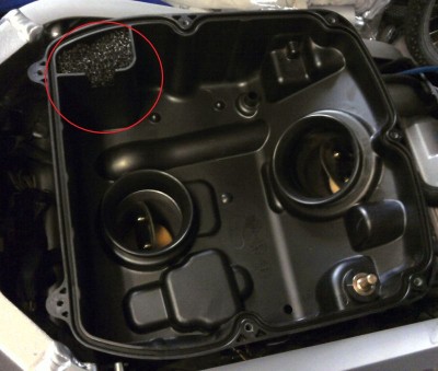

Zdarec,
když už jste u těch vzduchových filtru, tak mám možná blbej dotaz, ale nevím k čemu je v boxu na filtr v takové přihrádce houbička mírně nasákla olejem. Pokaždé, když vyndávám a peru filtr, tak na to čumím a nevím k čemu to prostě je :banghead: . To je tak origo? Mě to tam příjde zbytečný...nevím no. Díkes za info :lol: Viz. obr.
Fotografie613.jpg [ 72.04 KiB | Zobrazeno 9686 krát ]

Příspěvky: 77
je to tam originál,je to odvod pretlaku z klukovej skryne a molitan služi ako zachztávač olejových pár. Ked ho vyberies,budeš mat vzduchový filter od oleja. maju to i autá,akurát tam chýba ten molitan a je to nahradené labirintom,ten ale nie je tak učinný.
