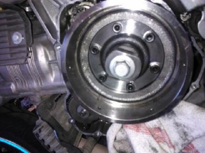

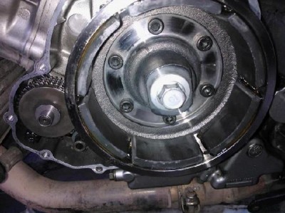

Komu se už stalo toto???

Autor:  Kawa [ úte 23. črc 2013 21:46:25 ]
Předmět příspěvku:  Re: ALTERNATOR
wtf? vylámaný magnety?

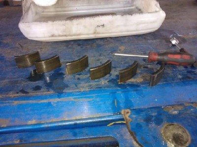

Autor:  zdeněk [ stř 24. črc 2013 7:18:17 ]
Všechny magnety odlepené!!!
Autor:  Kawa [ stř 24. črc 2013 8:11:40 ]
a jsou nějak poškozené? nebo jsou cajk a půjdou znovu nalepič?
kdysi se mně stalo na 9-ti leté Kawě GPZ 500S něco podobného. ale tam se mně to rozlomilo tak, že se rozdrolily. tže nezbývalo nic jiného, než sehnat jiný (teď už nevím zda rotor, nebo stator altiku).
jak to budeš řešit?

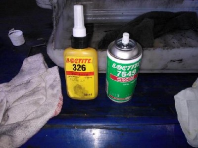

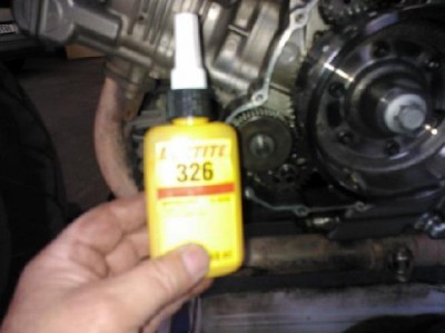

Autor:  zdeněk [ stř 24. črc 2013 9:55:49 ]
Sehnal jsem nějaké spešl lepidlo na magnety do elektromotorů a aktivátor.

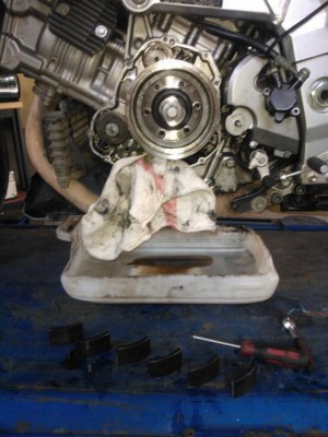

Autor:  zdeněk [ čtv 25. črc 2013 13:45:49 ]
OPRAVUJEME!!!
Výsledek bude za 3 až 5 dní.

Autor:  Kawa [ čtv 25. črc 2013 14:54:40 ]
držim palce. :good:
jen si dovolím poopravit termín výsledku - to pozná Kodl až časem....ono to sice zprvu držet může...ale časem.....
Autor:  zdeněk [ čtv 25. črc 2013 19:10:45 ]
Je to stejné lepidlo,jakým to lepí v Japonsku,tak uvidíme.Dokonce i návod na něm je psán '' rozsypaným čajem ''.
