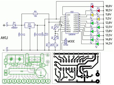

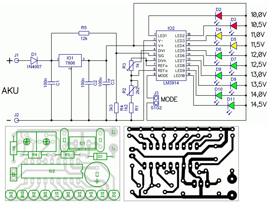

Ta diplomka je úžasná, ale výroba toho kompu v domácích podmínkách hodně sci-fi. Aspoň pro mně...
Spokojím se s nějakou tou kontrolkou navíc co už mám, jen ještě plánuju 10ti LEDkovej indikátor dobíjení a stavu baterky. Jen to předělám na jiný (menší - asi SMD) LEDky. Ten plánek už jste určitě viděli...
planek.jpg [ 127.69 KiB | Zobrazeno 12606 krát ]
