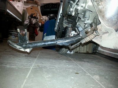

potřeboval bych poradit , jestli má stojan na mém SVčku správný sklon . viz.foto
podle mě je stojan ohnutý a nemá to tak být co myslíte vy ?
a myslím , že se stojan zahřívá od výfuku a když ho zatížím , ohne se
15942590_1245165505550714_178002849_o.jpg [ 190.61 KiB | Zobrazeno 33374 krát ]
Autor:  shark [ pon 09. led 2017 21:08:11 ]
Předmět příspěvku:  Re: boční stojan ( sklon )
spis dej fotku motky na stojanu, dle oka vse ok, stojan je takove sily zeleze ze pochybuju aby se po nahrati vejfuckem ohnul

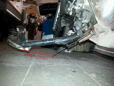

7 centimetrový rozdíl mezi
vrchní rovnou částí stojanu
a
koncem stojanu
7 cm už.jpg [ 59.09 KiB | Zobrazeno 65407 krát ]
Autor:  Lukas cz [ stř 11. led 2017 23:56:08 ]
tak co vy na to ?????????
máte stojan také takto ohnutý ? 7 centimetrový rozdíl je podle toho jak se motorka naklání fakt moc :( :(

Autor:  Hasha [ čtv 12. led 2017 7:43:54 ]
Jo, naklání se fakt dost.
Já ti bohužel nic nezměřím, motorka mám celkem daleko teď přes zimu.
Je možný, že tam dal někdo stojan z jiný mašiny. Pohledej inzeráty na SV stojan a porovnej tvar tvého a v inzerátech.

Autor:  zdeněk [ pát 13. led 2017 19:02:10 ]
Asi to je nějak upraveno.Měl jsem tu SV,co byla dost snížena,tak pokrátili i stojan.Pak jsem ji vracel zpět a musel jsem stojan vyměnit.Jen bacha K3 mají jiný než K4 a mladší.

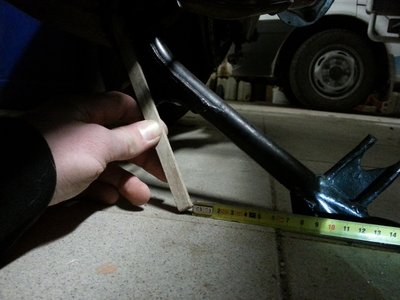

Autor:  Pajin80 [ čtv 19. led 2017 8:36:22 ]
Pri opreny motce o stojanek mam vzdalenost od zeme ke sroubu co ho drzi baj oko 19cm. Zkusim to jeste omerit tak jak to mas znazorneno na ty tvy fotce. mam K3

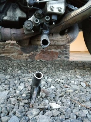

tak jsem se konečně dokopal k tomu , abych něco udělal se stojanem . Tady je výsledek : uřízl jsem ho a nadstavil o 11 cm.

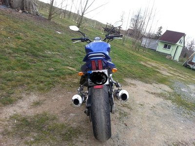

Autor:  Lukas cz [ čtv 16. bře 2017 9:14:24 ]
17357053_1313158835418047_689399756_o.jpg [ 249.58 KiB | Zobrazeno 33041 krát ]
Autor:  hOOrNeT [ pon 20. bře 2017 21:27:11 ]
koukám na tu poslední fotku... Netrčí ti ten stojánek od motorky, když ho zaklapneš? Příjde mi, že jsi to měl celé ohlé. Když koukám na tu poslední fotku, tak je ten stojánek hodně v horizontální rovině. Origo stojánek je k zemi poměrně dost kolmo. Nebylo tedy tohle zdrojem tvého problému?
Autor:  Lukas cz [ pon 20. bře 2017 21:54:38 ]
Hele netrčí . Konec stojanu je těsně pod vyfukem a uřízl jsem ho v místě, kde se ohýbá a nadstavil rovnou trubkou takže netrčí vůbec. Jen budu muset předělat tu ,,nožku" kterym sklápíš stojan, pač sahá pod výfuk a.nejde klasicky sundat .ale to už je prkotina ...

Autor:  Laco Laslo [ úte 21. bře 2017 8:13:25 ]
Nebylo by rozumnější sehnat nový stojan?
Takto si myslím, že to bude dost velká páka na ten prodloužený stojan. Aby se ti to neohlo ještě víc.
Autor:  Lukas cz [ úte 21. bře 2017 13:20:59 ]
nový stojan je stejně dlouhý jak ten co jsem měl originální , takže koupě nového stojanu by neřešilo můj problém s krátkým stojanem.
do místa prodloužení je vložena trubka a do ní ještě jedna užší, která dělá výztuž . takže by se ohnout neměl
Autor:  Laco Laslo [ úte 21. bře 2017 18:29:56 ]
Já si právě myslím, že koupě nového stojanu by problém vyřešil.
Ten tvůj je buď ohnutý, nebo upravený jak psal Zdeněk.
Na mém bývalém SV jsem měl stojánek takový vyglajdaný a motorka taky stála trochu víc našikmo. Není to třeba i tvůj případ?
