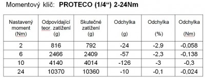

Takže, nakonec jsem si na testování udělal čas.
V dílně bylo jen 10°C což trochu zkreslí výsledky, jelikož klíč pak vypíná o malinko dřív než by měl.
Druhá věc je, že jsem prováděl pouze jedno měření od každýho zvolenýho zatížení, což výsledek taky trochu ovlivní.
Váha byla použita potravinářská, digitální, ale bez atestu.
Když to všechno posčítám, tak reálně by mohly být naměřené hodnoty ještě tak o 1-2% zkreslené.
Z výsledků je ale vidět, že bez problémů tento momenťák dosahuje ještě s rezervou odchylek kvalitních momenťáků jako je TONA jejíž výsledky udal Shorty...
A tady jsou výsledky:
Proteco_2-24Nm_test.jpg [ 66.5 KiB | Zobrazeno 5648 krát ]
