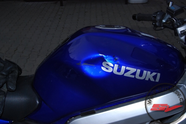

V zimě budu opravovat a vylepšovat mojí mladou. Potřebuju poradit jak mám odstranit tyto škrábance z jarního pádu..... :beg:

Taky budu resit podobny problem a docela by me zajimalo, jestli s tim ma uz nekdo nejake zkusenosti. Vim, ze ten plast je zrovna docela mekej... Copak by tam asi drzelo za tmel? Moudre hlavy radte. Jinak ten cerveny pruh neni spatny... Mas na to copyright? :) Vypada to, ze uz to spravoval puvodni majitel, jestli jsis tu masku tedy nestriknul sam, tak zkuz moudra od nej.

Zkušenosti s lakem na plast nemám, ale asi bych to srovnal šmirglem do ztracena (případně tmelil, myslím, že to půjde i jen zbrousit aby se to při zběžném pohledu ztratilo). Pak to bude chtít základní barvu na plasty, plnič a podobnou vrchní barvu. Základ a plnič / stříkací tmel bych asi nanesl štětcem a pod vodou opět zabrousil do ztracena s okolním povrchem, pak bych to oblepil kolem dokola a stříkl. Nechat to pořádně zatvrdnout a následně rozleštit do ztracena.
Jinak podotýkám, že nejsem lakýrník, takže raději počkej na rady povolanějších :-D :wave:
//u svojí moto bych to asi tak řešil :-)

No ja bych to osobne nebrousil, abych nezeslabil uz tak sedreny plast. Jen by me zajimalo jaky konkretni tmel by na tom drzel a vydrzel alespon 2 sezony, pokud se tedy zase nesklouzne...

Tak hranu bych minimálně šmirglem trochu přejel a vytvořil na ní aspoň trochu zakulacení – ostrá hrana by vypadala dost blbě...
Jinak jsou tmely přímo na plast, nebo to láknout základem na plasty a pak už můžeš tmelit libovolným tmelem co se dává na lak.

Kluci myslím že klasickej 2složkovej polyesterovej tmel na tom bude držet...

No na to rovnani jsem uz cetl taky ruzne nazory. Kdyz to delas tlakem, muze se ti zvetsit celkovy objem nadrze a potom treba spatne sedi a kdyz se to vyvaruje, je nachylnejsi na reznuti. Udajne je take nejlepsi ji zkratka vytmelit. Ten lak udelat, aby to nebylo videt, aniz by se lakla cela, bude taky asi schyza a u toho meho odstinu to udajne nepujde vubec. Proto asi zvolim na te masce neco, jako ma Honza.
Taky me napadl jako prvni, uz jsem neco na plechovce vykitoval, ale na to plastu tomu nejak neverim. Mozna zkusim a uvidim, ale jestli to bude zbytecna prace, tak si pro Tebe prijdu. ;)

keyman píše:
Tlakem bych to rozhodně nedělal, může ti to rupnout někde ve švu. Navaření drátu a postupné vytahování je celkem v pohodě. Jinak používají i metodu nahřátí autogenem a následného rychlého zchlazení mokrým hadrem (plech se pnutím vypoukne ven). Na pařezovi jsem tmelil ještě větší promáčklinu tmelem se skelnými vlákny a drží to doteď, ale přecejenom bych tu nerovnost srovnal přímo na plechu.
Budu lakovat celou nádrž, mám ji dost poškrabanou od kalhot a tankvaku, menších oděrek je tam dost, takže půjde do laku celá :wave:

keyman píše:
Já s tímto tmelem tlemil hodně věcí, a nikdy nezklamal, ale je tam teda podmínka, že povrch musí byt fakt čistej, drsnej a hlavně odmaštěněj... pak taky záleží v jakým poměru se to namýchá no....
Ale za pokus nic nedáte, není to nikterak velká položka, maximálně to strhneš dopryč a zkusíš něco jinýho ;)
Možná bych přecejenom použil tmel na plasty třeba http://www.naradiprofesional.cz/bumper-soft-222-tmel-na-plast-250g/ (není to zas taková pálka), ale s klasickým dvousložkovým polyest. tmelem mám taky dobré zkušenosti, jak s obyč. tak se skelnými vlákny :-)

Tak tomu rikam super tip. Diky, do toho asi pujdu. Myslim, ze by ta maska mohla byt z podobneho matrose jako narazniky aut a tohle je na ne primo urceny. :good:

keyman píše:
Matroš by měl být podobný nebo stejný – stejnou technikou se vaří, jak nárazníky tak plasty na motorkách. Bude to v podstatě stejný dvousložkový tmel jako je obyč, jen to bude mít přísady, které plast trochu naleptají a tím by měl tmel na plast dobře přilnout.
