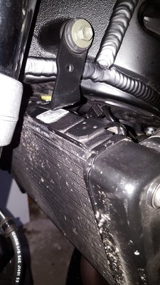

Měl jsem to stejně s chladičem. Zdenda mi ho přilepil a dal nyty a vše v cajku. Chladič nemáš zas tak ohnuty aby vadil větráku. Já ho mám ohlý na obě strany :-). Podívej se na uchycení ventilátoru. Při pádu se větrák zarazí do chladiče. Stačí ohnou ty držáky a vše v pohodě. Mrkni na vrtuli větráku. Já měl zlomenou jednu lopatku. Přilepil jsem to dvousložkovým lepidlem na PP plasty. Brzdu jsem zlomil a Zdenda zavařil. Zkus ji narovnat, ale NE na mašině. Tím nic nezkazíš, když tak praskne :-(. V tom hliníku jsou další směs kovů a hrozý prasknutí. S nádrží nemám zkušenosti.
