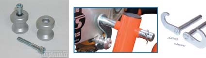

Tak to se tentokrát pleteš (pokud je tedy řeč o čudlíkách na kyvce pro zvedák - stojan), je tam klasická M8 a doporučuju rolny vyrobit nebo koupit tak aby vyhovovaly tomu „háku“ na zvedáku - rozuměj tvaru toho co se opře o ty rolny. Vypadá to různě. Zvednout se to dá vždy, ale je třeba se zamyslet nad oběma tvary aby se ta rolna zbytečně neodrbávala. Pokusím se najít příklad a prdnu to sem.
Autor:  kozka [ stř 03. bře 2010 10:22:18 ]
Předmět příspěvku:  Re: rolny
Objednal jsem níže na fotce uvedené hebla a poslali mi rolny s půlkulatým zahloubením (náčrtek). Byly sice hezké a levnější než ty na fotce, ale co by asi dělaly hrany toho háku do toho kulatého zahloubení, určeného zjevně pro jiný adaptér.
Grafika1.jpg [ 8.98 KiB | Zobrazeno 5618 krát ]
Mám tento typ zvedáku http://ctyrkolky-prislusenstvi.cz/?p=pr ... ervis-MOTO, je funkční, ale není to žádný zázrak ve spojích se šroubem se to kvedlalo tak jsem to zavařil a ty packy se hrozně obtížně zasouvaly pod kyvku, neboť starší model SV má třmen dole. Předchozí majitel zvedákem ulomil odvzdušňovák. Nakonec jsem to vyřešil nákupem výše uvedených hebel. Ty hákové adaptéry tam kupodivu pasují, jen mají trochu větší vůli v otvoru zvedáku. Zatím to mám jen pohozeno v garáži a motorku jsem tím ještě nezvedal, neboť je tam málo místa, ale prostým přiložením k problematickému místu se třmenem jsem usoudil, že to bude pohodlně fungovat. Sečtouli se však náklady na levný zvedák, jeho dodatečné úpravy + adaptéry, rolny, ... je třeba dobře vybírat aby si jeden ušetřil potíže. Proto jsem to sem nasmolil :)
rolny.jpg [ 10.18 KiB | Zobrazeno 5643 krát ]

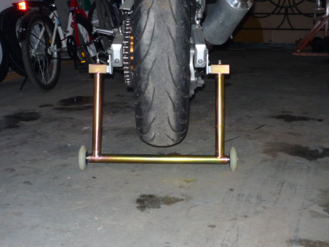

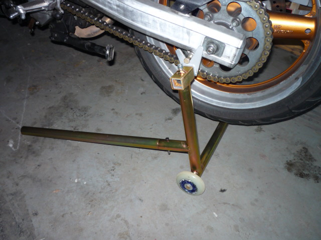

P1040045.JPG [ 101.49 KiB | Zobrazeno 5459 krát ]
P1040042.JPG [ 101.25 KiB | Zobrazeno 5463 krát ]
