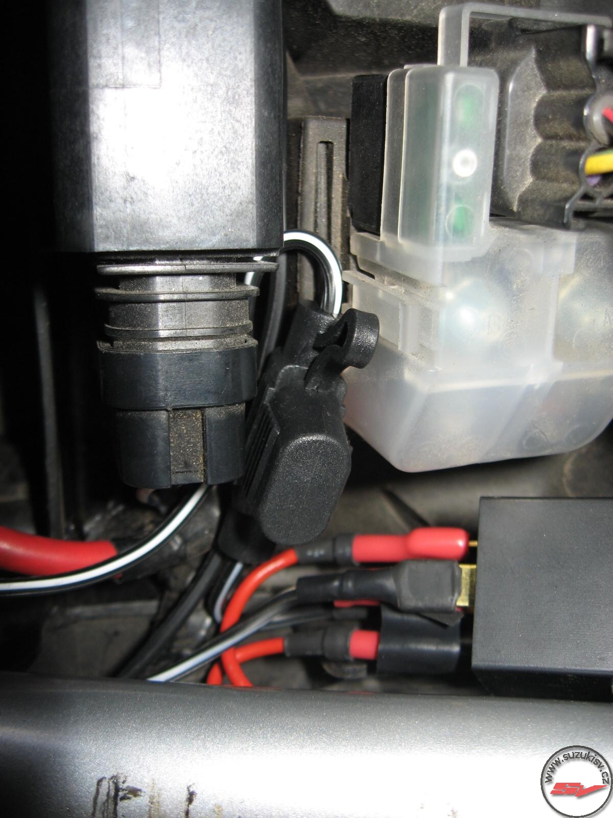

ví někdo co to je nebo k čemu by to mohlo sloužit? našli jsme to při udržbě strejcovo sv1000n. bylo to normal jen vyvedeno pod nádrží, nikde nezapojeno a vede to do předního světla. jinak na tom kabelu je v tom malém plastovém krytu pojistka 5A. http://suzukisv.cz/gallery/main.php?g2_itemId=94282

Nějaká „bastličská“ úprava (sám to mám v motorce taky :-D) – tipuju to na klasickou autozdířku případně vyhříváky. Tam se to tímhle způsobem řeší, no a před prodejem ten spotřebič prodejce z motorky zřejmě demontoval a kabel tam nechal.

hale nahříváky tam strejc má a ty normál fachaj. má ty oxfordy. ale toto vedet do predniho svetla a takhel je to volne normal no.

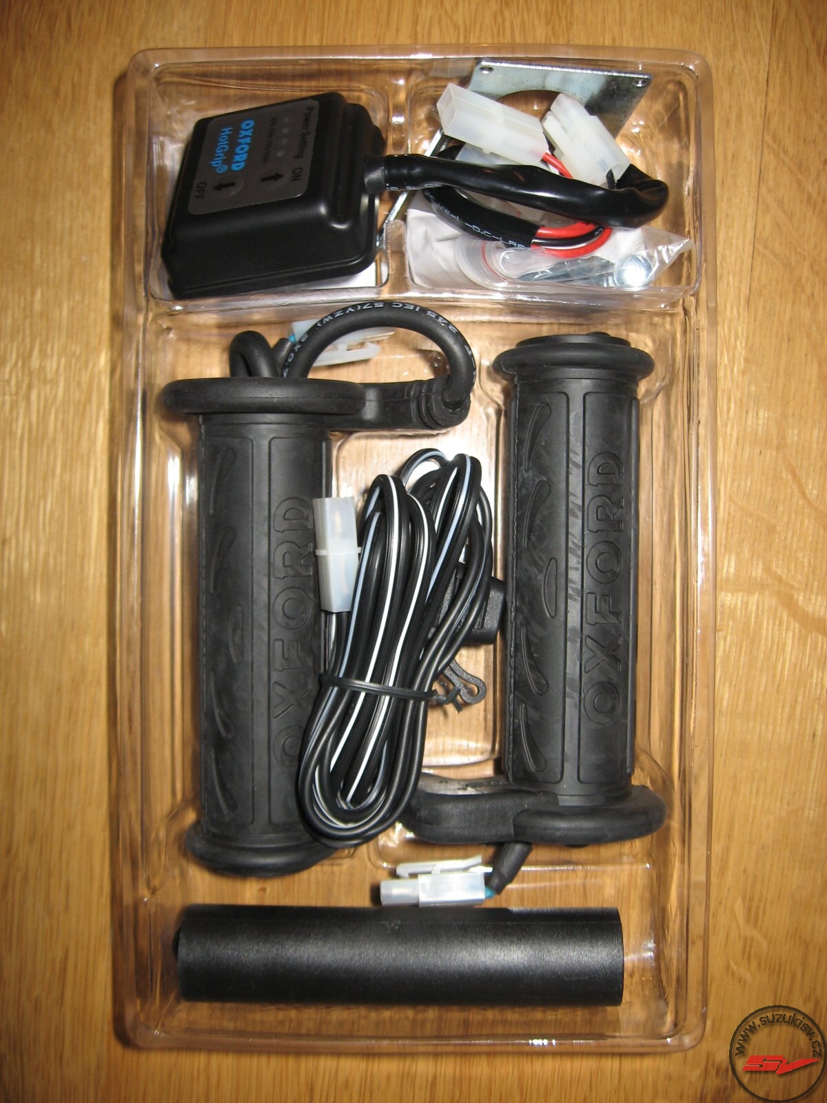

No koukám na to detailněji a je to přesně kabel, co je k Oxfordům určený – je to originální přívod, který byl v balení.
http://suzukisv.cz/gallery/main.php?g2_view=core.DownloadItem&g2_itemId=44699&g2_serialNumber=6
http://suzukisv.cz/gallery/main.php?g2_view=core.DownloadItem&g2_itemId=44677&g2_serialNumber=6
Zkus se schválně podívat, jak jsou ty vyhřívány zapojené (hlavně zdroj napájení). Pokud je to, jak si myslím, tak jsou napojeny na spínaný okruh motorky (světla, spínačka atd.). To je docela nešťastné řešení, protože tam asi nebude použita pojistka a nebudou na to dimenzovány vodiče.
Ideální je je zapojit přes spínací relé a v okruhu nechat pojistku, stejně tak třeba jako u autozdířky – http://suzukisv.cz/index.php/tuning/73-din-zasuvka-na-sv

kouknu na to, ale nejspis to asi bude jak rikas :((
 Předmět příspěvku: Re: Co to je?
Nový příspěvekNapsal: pon 12. črc 2010 19:37:11
jirinsv> tak jsi mel pravdu, je to od tech rukojeti ;) . strejc menil baterku a zapomel to opet zapojit :))
