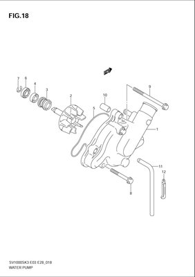

Autor:  zdeněk [ ned 16. črc 2017 21:32:28 ]
Předmět příspěvku:  Re: Chladící kapalina - teče???
Nevím jaké myslíš gufero,ale vodu těsní axialní těsnící prvek.Pozice 3.
97459.jpg [ 60.22 KiB | Zobrazeno 34284 krát ]
Autor:  Martas607 [ pon 17. črc 2017 10:34:54 ]
No tak asi ten, akorát je to docela pálka za tu těsnící sadu chcou z wemoto skoro tisíc korun a to jsem si říkal, že rovnou vyměním i hřídelku od vrtule, že bývá taky obroušená, ale asi se budu muset spokojit jen s tou těsnící sadou... Je třeba měnit i ložisko? Můj servisák říkal, že se většinou mění, pač se při vyndávání poškodí... Nevím.
Autor:  zdeněk [ pon 17. črc 2017 12:42:08 ]
Nechápu,proč to kupuješ na Wemotu,když origo suzuki stojí 696,-Kč. :shock: :shock: :shock:
Objednací číslo je 17470-02F10 ,cena 696,-
Vrtulka 17470-02F10 cena 753,-
Simering ložiska 09283-10005 cena 103,-
Těsnění víčka 17435-02F00 cena 229,-
Ložisko 09262-10016 cena 543,- jsou tam dvě
