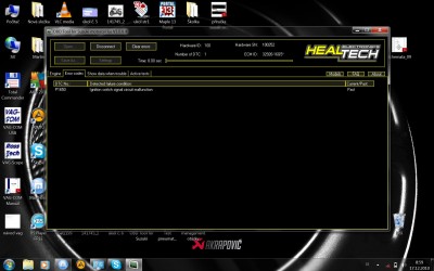

Jo a je to v podstatě pro všechny modely který už sou osazený vstřikováním...Tudíž od r. v. 2003.
Tady je pohled na chybovou paměť..
Chyba SV.JPG [ 206.18 KiB | Zobrazeno 6742 krát ]

Autor:  jouza [ ned 20. úno 2011 21:33:18 ]
Předmět příspěvku:  Re: Diagnostika
Díky za tip. Ten obrázek s chybou je z mý motky, v dohledný době se do toho pustím, projdu kompletně obvody zapalováni co se týče od snímačů až po kabely a uvidím co se ukáže... Do budoucna jestli to trochu půjde, tak bych chtěl i nějakej osciloskop...Jestli máte zkušenosti d nějakejma takovejhlema chybama či problémama, tak určo je napište...
