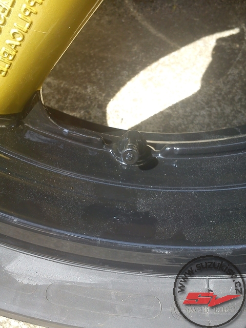

já jsem s těma bočníma naprosto spokojenej, hlavně, když má člověk měřit tlak a dofukovat po jízdě na okruhu nebo i v provozu vepředu s rozpálenýma kotoučema, to se tam pak na normální ventilek těžko rve kompresor bo člověk hodně zapíčuje :D
S tím přioxidováním čepičky jsem se ještě nepotkal :)
