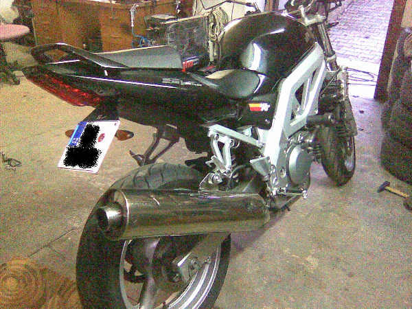

Příspěvky: 73
Já to tam dával s kámošem v sobotu a vyřešili jsme to prozatím tvrdší koženkou, kterou jsme přichytili jen přes šroub... Uvidím, jak mi tam bude chcát za deště, ale je evidentní že je to dočasný řešení..
Tuto fofo, ale neni to tam vůbec vidět... :D
Poznámka: foceno telefonem, dodám lepší..
Obraz015a.JPG [ 58.85 KiB | Zobrazeno 10621 krát ]
