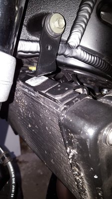

1. Ohnutý a odtrhnutý chladič. Fotky http://imgur.com/a/fVsL6
Videl som v jednom vlákne tu na fóre, že sa dá držiak chladiču naspäť privariť. Ja mám ešte problém, že chladič je ohnutý v dvoch smeroch (viď foto) a bráni v otáčaní ventilátoru. Bude sa to dať nejako vyrovnať? Inak netečie a chladí normálne (došiel som na tom v pohode 200 km domov).

1) Chladič se nevaří, to by ten tenký hliník nemusel zvládnout. Úchyty jsou připájeny - myslím že toto někdo řešil v naší FB skupině "Suzuki SV.cz" cca 3 měsíce zpět + zároveň tam někdo doporučoval chladiče z druhovýroby z Číny.

chladic jestl netece a nehrajes si na krasu neresit, necim ten ventilator podlozit v uchytech aby byl dal a jezdit
pri rovnani by moh nekde zacit tect, jinak i chladic se vari a nebo lepi, musis najit nekoho kdo ti to "prilepi" zpatky, jsou lidi co se tim zabejvaj

Měl jsem to stejně s chladičem. Zdenda mi ho přilepil a dal nyty a vše v cajku. Chladič nemáš zas tak ohnuty aby vadil větráku. Já ho mám ohlý na obě strany :-). Podívej se na uchycení ventilátoru. Při pádu se větrák zarazí do chladiče. Stačí ohnou ty držáky a vše v pohodě. Mrkni na vrtuli větráku. Já měl zlomenou jednu lopatku. Přilepil jsem to dvousložkovým lepidlem na PP plasty. Brzdu jsem zlomil a Zdenda zavařil. Zkus ji narovnat, ale NE na mašině. Tím nic nezkazíš, když tak praskne :-(. V tom hliníku jsou další směs kovů a hrozý prasknutí. S nádrží nemám zkušenosti.

Chladič som dal opraviť tu http://www.autochladice-plasty.cz/ , skvelý borec, odporúčam, aj mi narovnal brzdovú páčku. Na nádrž kašlem, asi to ešte položím na okruhu :)
