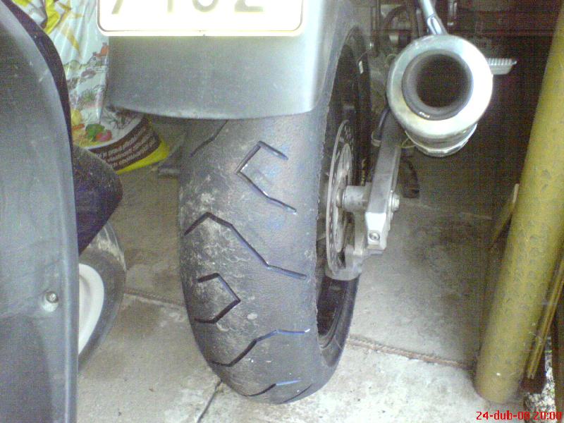

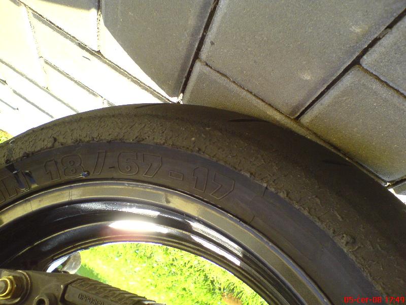

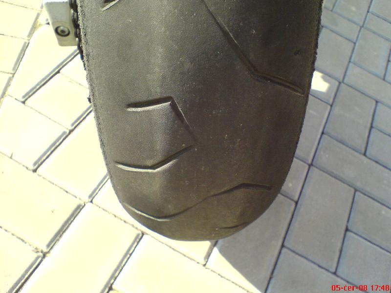

čau Bando....jezdím 180-ku gumu na tomhle ráfku...sice na Banditovy 600,ale jelikož to má skoro stejnej podvozek tak se vám třeba postřehy budou hodit.
Jezdit se na tom dá a pokud můžu mluvit za sebe tak se to chová i dobře.Mám už takhle odjetý 4 sady a pohoda Guma je ráfku troku víc zavřená takže se z ní efektivně stejně využije tak ta šířka 160.Na každý straně zůstane tak 1 nesjetej.Tím,že je ta guma trošku zavřená tak má i kulatější profil a můj pocit je ,že než se na ní sjede ploška tak motorka krásně padá do zatáče.
Já na tom jezdím slicky a pohoda
jak tu někdo psal,že se nedá sehnat 160 ve slicku..tak se dá,ale jsou to gumy z motárdů ty v tomhle rozměru jsou.
na fotkách je asi nejlíp vidět jak vypadá nandaná a pak i jetá...měl jsem někde i porovnání jak to vypadá na 4,5" a 5,5",ale to nemůžu najít a není to ani takovej rozdíl.
pila02.jpg [ 74.97 KiB | Zobrazeno 11545 krát ]
pila01.jpg [ 51.54 KiB | Zobrazeno 11552 krát ]
guma01.jpg [ 74.91 KiB | Zobrazeno 11553 krát ]
