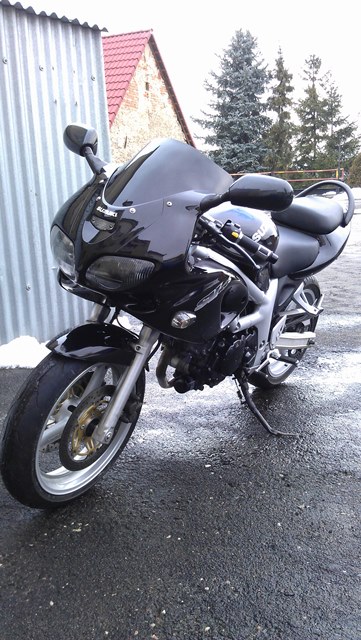

Nový příspěvekNapsal: pát 08. bře 2013 10:31:49
Příspěvky: 78
no asi tak, strojně to jde lépe, konkrétně nádrž jde strojně suprově, koupíš nástavec na vrtačku, otáčky tak 1500 - 2000, naneseš pastu, a zaleštíš, tu houbu na vrtačce trochu navhlčit, ale navlhčit, ne polít vodou :)) rozprašovačem úplně stačí, to proto, aby jsi nespálil lak. Moc netlačit. Trochu cviku a za chvíli to jde samo.
Co se týká toho tempa ... je to dost hrubá pasta, na zaleštění pomeranče po smirku lze použít, určitě ne strojně !!! No a pak tu 3M na doleštění.
Pokud je to moc škrábnuté, tak zbrousit 2000 smirkem pod vodou a pak leštit, ale bacha ať se při broušení neprobrousíš na spodní lak.
Já jsem letos celou mášu stříkal s kámošem. Materiál cca 2000 na celou motorku (báze, vrchní lak, smirky, pasty, plnič).
Takže nádrž dokážeš nalakovat, co já vím, tak za 400 peněz, když počítáš jen matroš.
Samozřejmě, práce je to pořádná, hlavně příprava plniče na lak. Na druhou stranu, měl jsem přes zimu co dělat a moje SV z roku 1999
vypadá, jako by včera sjela z linky ;-)
Jo, sada samolepek, tu jsem nepočítal + 450 peněz na celou motorku.
R1 ...
Nový příspěvekNapsal: pát 08. bře 2013 10:37:12
Příspěvky: 78
ještě dodám, že co vím, tak lak na motorku v lakovně, co jsem se ptal, tak si řekli 12 litrů ! Samozřejmě, že je v tom práce, odstrojení, příprava na lak, lak, nastrojení. Že je to opravdu práce to jsem si vyzkoušel sám, ale 12 litrů se mi zdálo moc, proto jsem se do toho pustil a doporučuju všem. Asi bych to neřešil, kdyby mi nespadla z policajta a nepoškrábaly se plasty na jedné straně. Jinak, černá je asi nejhorší barva na leštění, všechno jde vidět ....
jo a takhle to nějak vypadá :-)

Nový příspěvekNapsal: sob 09. bře 2013 17:19:35
Příspěvky: 120
Bydliště: Praha, Kyjov
bartCZ: a dokázal bys spočítat kolik hodin ti to zhruba zabralo celé? nebo kolik dní jsi třeba na tom dělal? a jestli by to zvládnul laik?..ručně docela snad schopný? :)
